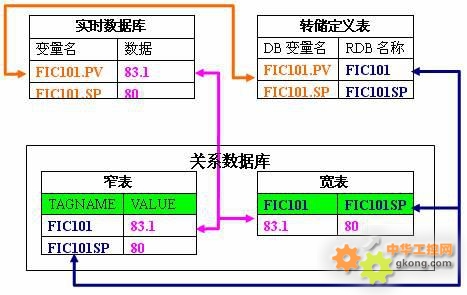

数据转储工具包括数据转储组态和数据转储运行两部分:数据转储组态用于定义通讯过程及数据交换机制;数据转储运行是数据交换的执行机构,按着数据转储组态的定义实现实时数据库与关系数据库系统之间的数据交换。数据转储过程中,数据间的结构关系如下图所示:
数据转储工具是通过转储定义表将实时数据库中变量与关系数据中数据项关联起来的。数据在关系数据库中可以按记录(窄表)或按字段(宽表)两种方式存储。

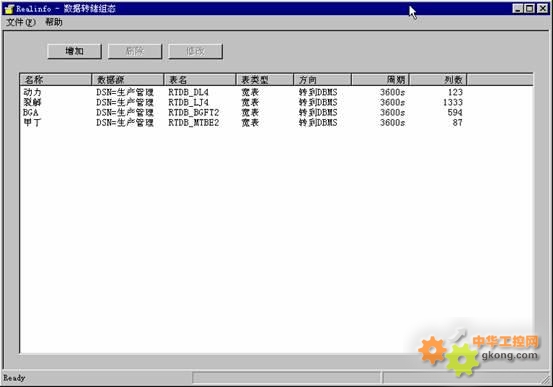

下图为数据转储组态程序的主界面:

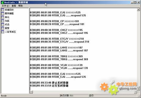

下图为数据转储运行程序的主界面:
