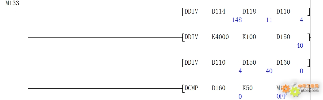

1320
一路向北H
文章数:78
历史总积分:1320
注册时间:2015/1/5
发表于:2015/4/16 10:01:18
回复 #7楼 一路向北H
图中D110中的数据是FX2AD采集的数据,温度最大值为100.分辨率4000,想知道D160中的数据是实际温度值吗。。。。。是2进制还是10进制,。。。如果想读出10进制是不是需要转换
