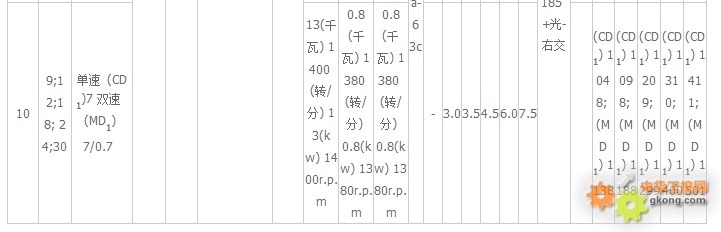

     一台5.5KW的电动机经过48.3:1的减速机,把钢带缠绕到一个内径400mm的圆筒上面,外径最大1100mm。最大重量2吨。请问能不能带动

题目出的有问题呦。电机的功率给出了,但电机的极对数没给,是几极电机呢?如果是2极或4极电机,没戏,如果是6极或8极电机,ok。

是4极电动机,额定转矩35N/m左右,再乘减速机倍数吗

电机和减速机选型合适肯定能卷动  但是速度的问题

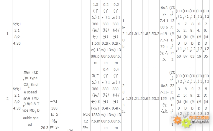

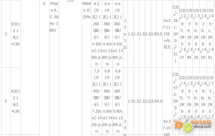

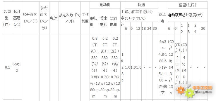

这个给你参考下

 好大的难度,传动比很大,但是 2.2T 的力也不小!

回复 #6楼 yejingmao
牛,电动葫芦提升机的搬来了。表情
