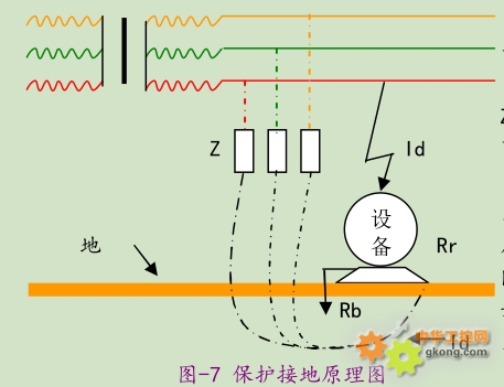

背景:如上图所示,在实际工作中,中性点不接地的电源系统(隔离变压器)后接低压电器,按照规范要求需要保护接地。目的是为了因漏电而发生触电
问题:隔离变压器是中性点不接地的系统,根据隔离变压器的原理,隔离变压器上的相线对地不存在电压,因为没有回路。既然无法产生回路,那为什么要接地呢?如果存在积累电荷,因为和地没有电势存在,这些电荷也是不能释放掉的吧?

设备绝缘下降,设备外壳带电呢。

设备带电的话,根据隔离变压器的原理,对地不存在电压,电荷也释放不掉的吧。

这个要讨论的话就很长了,总之接地是安全的,万一漏电才有等电位

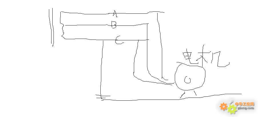

韩国有些地方就这么接地的 我看过 你说的 对呀 就那样状态 接地 没用

关键是就算漏电了,对地也不存在电势啊。没有电势,就不会产生电流的。

万一隔离变压器坏了呢,没起到隔离作用了呢,这根地线也有必要有的。

关于这个问题我来回答你。
你在分析这个问题的时候是把一切都理想话了。比如说“绝缘”我们一般认为绝缘材料是不导电的,但实际上或多或少都有一定泄漏电流的、导线与大地有电容、导线自身有电感等等……这不是用理论能计算的清的。
比如用一个220/220的隔离变压器举例说明:就二次侧来说是与一次和地隔离的,但是你能说与一次侧和地完全绝缘吗?它们之间肯定存在着电容作用、我们习惯上称为分布电容、这在交流系统中作用最为明显。比如隔离变压器二次输出为A1,A2    A1对地分布电容为C1   A2对地分布电容为C2       电流从A1开始经过C1到地然后在经过C2到A2再通过变压器二次绕组回到A1这是不是构成一个回路了。假如C1=C2的话A1和A2对地都是110、当然这中情况很少、一般都是一端对地电压高、一端低但二着的和差不多都是220、二次侧线路分布的越多这种现象越明显。如果线路分布范围很小或者直接开路、这种现象就不是很明显了可能两端对地电压加起来就没220了。当然这其中不光是电容的作用、还有电阻、电感等作用了。打了这么多字好费劲、但愿你能明白
