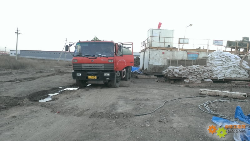

GB50168-92第5.4.2条 电缆埋置深度应符合下列要求:  一、电缆表面距地面的距离不应小于0.7m。穿越农田时不应小于1m。在引入建筑物、与地下建筑物交叉及绕过地下建筑物处,可浅埋,但应采取保护措施。

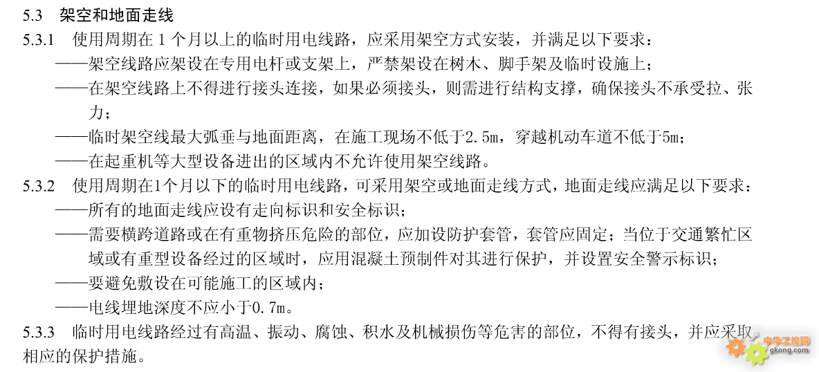

《施工现场临时用电安全技术规范》JGJ46-2005
规定也是0.7M
Q_SY1244-2009《临时用电安全管理规范》

你说的是固定埋设方式,监时的没有固定标准的,不危及安全用电就好

因为不清楚要按照哪个标准来所以问。我们埋深一般不够,和环境有关。

因此问题我被罚款200元,躺着也中枪。好吧,按照70CM埋。

危及不危及检查的和领导说了算。人家说:危及安全了。干脆直接埋0.7M得了。表情到时候直接刨断了换新的。一月一换。

这个是有要求的!、
0.7m是最低标准
