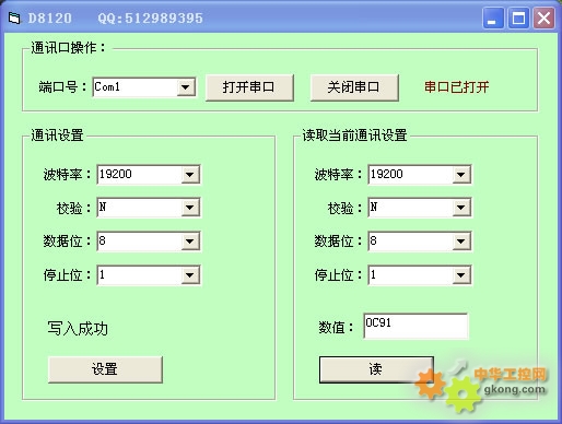

刚才做了一个小程序测试了一下,读写D8120都没问题,用SC-09编程线,利用三菱的通讯协议,完全可以读写
