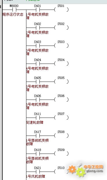

这段程序是什么意思

发表于:2015/4/10 10:17:49
状态继电器S401不是故障么,为什么还要S501
是故障输出

发表于:2015/4/10 10:22:16
回复 #2楼 华星电仪
我知道是故障输出,但是S401不就是吗,为什么还要这一步

发表于:2015/4/10 10:36:21
这个不是完整的程序.S401有可能还有别的用途.

发表于:2015/4/10 10:48:56
S500之后是断电保持的。S400是非断电保持的。

发表于:2015/4/10 11:00:47
这只是中继的作用,视功能的需用转接中继而已,这得看全部程序才好了解编者的意思

发表于:2015/4/10 11:12:44
选择程序,就好比CJ一样。随便自己怎么写,只要实现功能就好,SFC在三菱PLC上可以经典应用。

发表于:2015/4/10 15:35:29
这个S是状态寄存器,需要你先了解整个程序的思路才能看这个细节的

发表于:2015/4/10 21:38:09
程序不全,只能猜了
