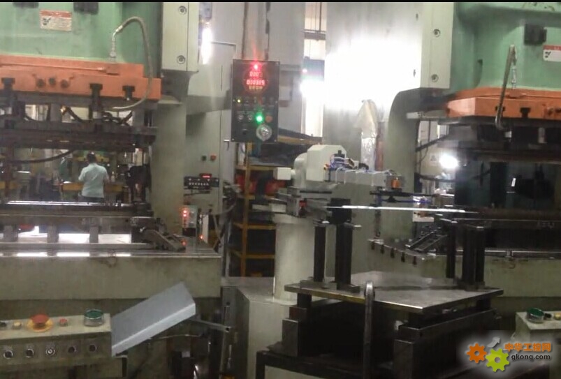

在深圳展会上看到冲压送料机械手回来后自己也想做一台,一、机械部份:自己购买滑轨、滚珠丝杆、谐波减速机进行组装。二、控制部份:用能控制四轴数控系统来实现。希望做过有经验的老师给点建议

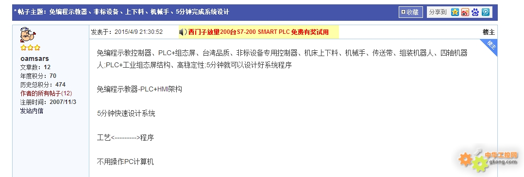

晚上刚看到的这个贴的工控适合你,你去看看

这个帖子被删了,不知道这套系统成熟 ,稳定性如何.蛮吸引人的,如果没有成功的案例是不敢用的.

这个冲床送料机我几年前做过一台的。买个系统,买几个伺服电机,买些导轨及其配件,自己做几个气动夹子。

如果说单单用作冲压送料,为了降低成本,做三轴应该够了,用PLC+伺服+触摸屏。

一般板料两轴就可以,只要移动速度能达到冲床的行程速度就可以。

四轴联动?
