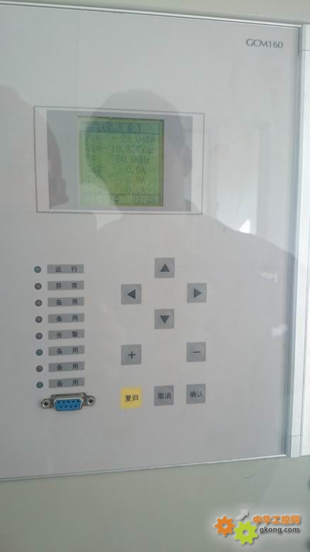

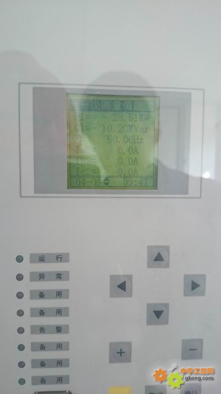

这是个线路保护柜上的计量装置。。测量值显示有功功率为什么是负值啊?有功,无功都是负值。。电流确是正的。。问供电部们的说用户这里就是负值。。没有问题的不知道对不对?那位能不能给说一下啊?

这个看起来不是都正常的吗。

不是高压进线柜,不是高压计量柜上供电所的总表对吧,所以供电所是不会关心的,因为他的电费不会因此而减少。
那么楼主的线路保护柜究竟是干嘛的呢?

如果不是涉及到计量电费的表计
问供电局都是白搭
还是建议问厂家吧!
会不会是PT的极性接反了??

电流互感器的极性不对?

和计量是从同一地方引出来的。不会是极性错误。
