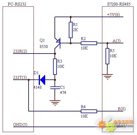

我是一名电子爱好者,喜欢电子制作,最近在学西门子PLC200,想自己做一根编程线,不知需要哪些东东,请高手指点

呵呵;买根也不值多少钱,除非你买原装的;
自制的话买个RS232/RS485转换器;

发表于:2015/4/8 21:52:39
楼主可以根据图,自己制作一根。

100块钱左右,可以买个很好的国产的。

串口的很便宜

1 .与计算机相连。
使用232-485转换器,后 485的+接PLC db9的3脚,485的-接PLC db9的8脚
2与触摸屏相连。
两边的DB9接法一直,3接3  8接8

网上买一根材100元,流出时间干点别的吧
