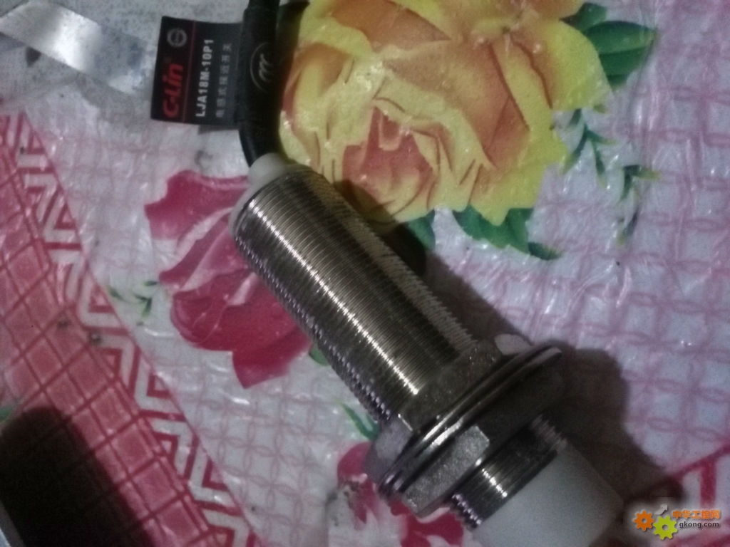

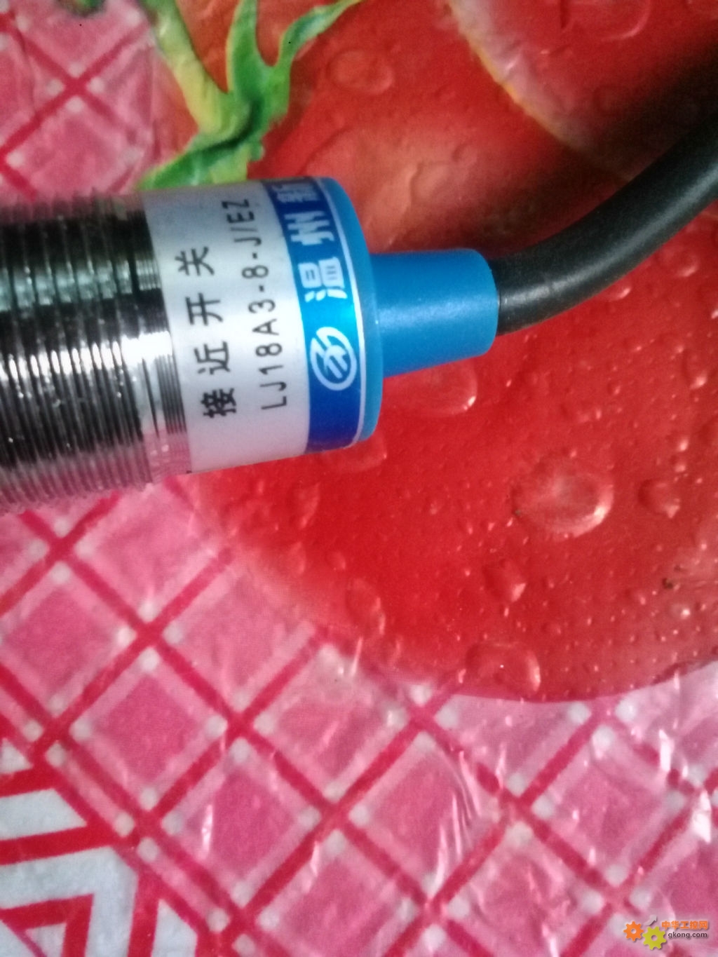

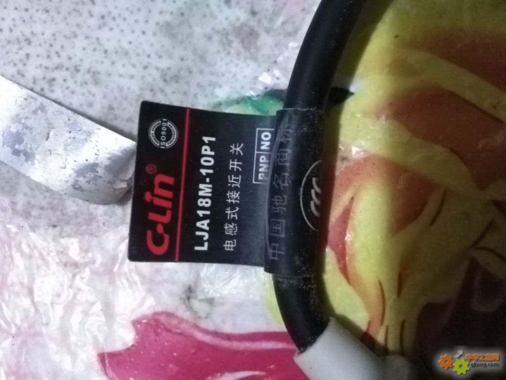

我们以前用的接近开关是

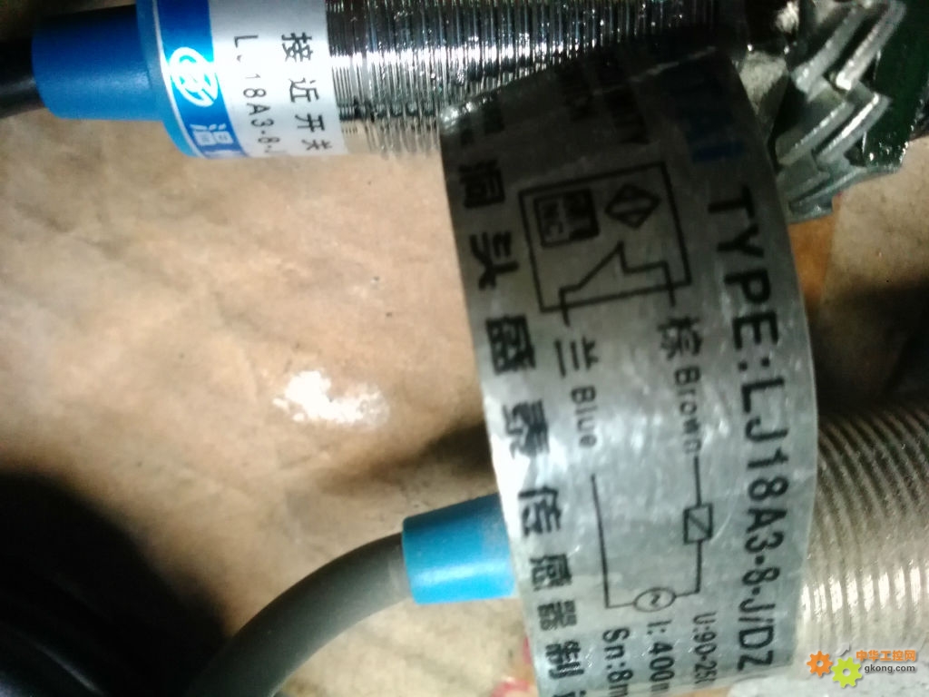

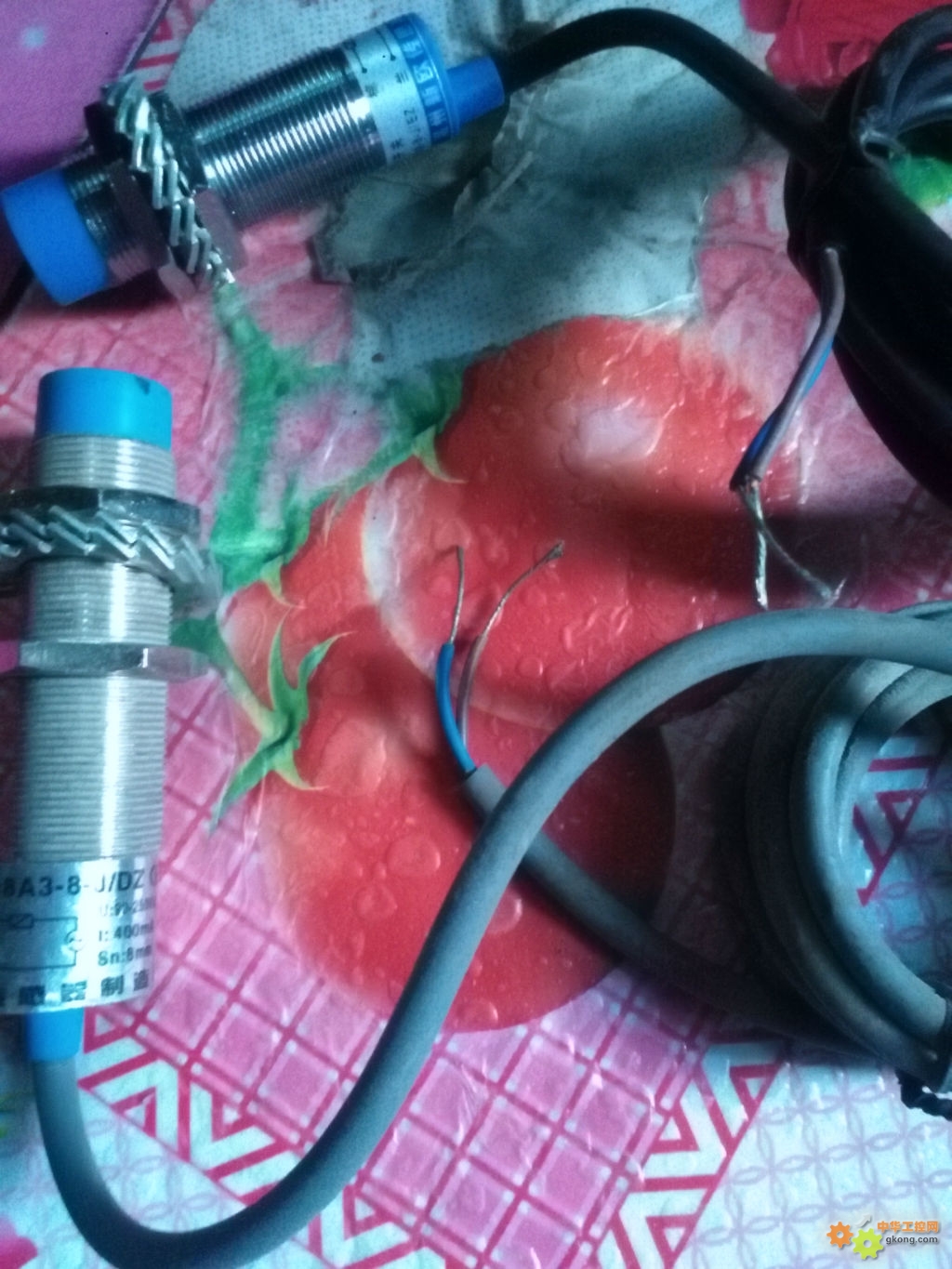

新安装的接近开关LJ18A3-8-Z/BX       NPN常开,其它都一样,为什么不能通用,另外PNP常开和NPN常开有什么区别,谢谢大神们!追问哈两线220v的接近开关可能就只分常开和常闭了吧。

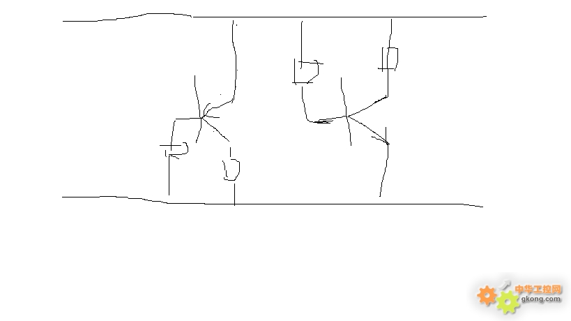

就三极管一样npn、pnp

不管是NPN还是PNP都有常开和常闭之分。

常开都是常开,但NPN和PNP极性不一样的啊。

npn取负极信号,pnp取正极信号

对,,一个负,一个正。

1、PNP类
  PNP是指当有信号触发时,信号输出线out和电源线VCC连接,相当于输出高电平的电源线。
  对于PNP-NO型,在没有信号触发时,输出线是悬空的,就是VCC电源线和out线断开。有信号触发时,发出与VCC电源线相同的电压,也就是out线和电源线VCC连接,输出高电平VCC。
  对于PNP-NC型,在没有信号触发时,发出与VCC电源线相同的电压,也就是out线和电源线VCC连接,输出高电平VCC。当有信号触发后,输出线是悬空的,就是VCC电源线和out线断开。
  对于PNP-NC+NO型,其实就是多出一个输出线OUT,根据需要取舍。
  2、NPN类
  NPN是指当有信号触发时,信号输出线out和0v线连接,相当于输出低电平,ov。
  对于NPN-NO型,在没有信号触发时,输出线是悬空的,就是0v线和out线断开。有信号触发时,发出与OV相同的电压,也就是out线和0V线连接,输出输出低电平OV。
  对于NPN-NC型,在没有信号触发时,发出与0V线相同的电压,也就是out线和0V线连接,输出低电平0V。当有信号触发后,输出线是悬空的,就是0V线和out线断开。
  对于NPN-NC+NO型,和PNP-NC+NO型类似,多出一个输出线OUT,及两条信号反相的输出线,根据需要取舍。

输出类型不一样肯定就不通用了
