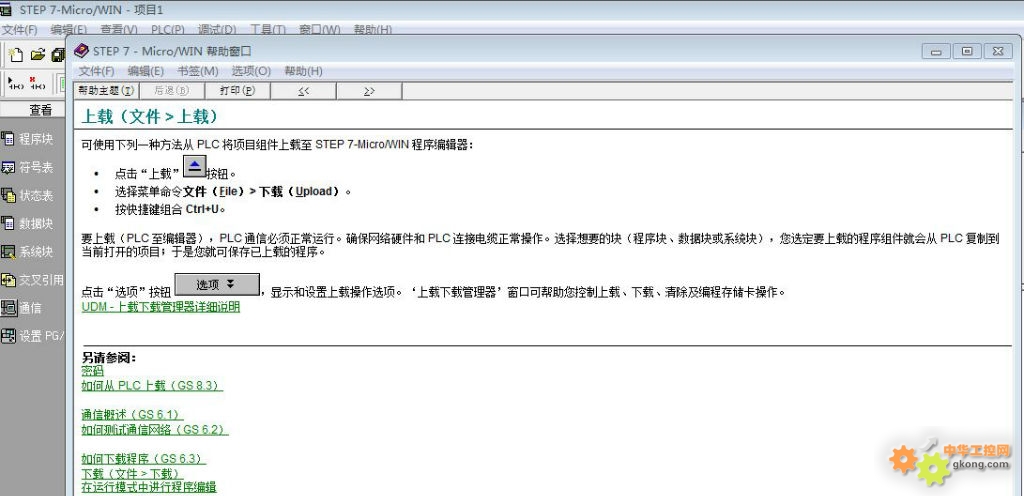

发表于:2015/4/8 14:51:27
以下是引用8748192382015/4/8 14:30:40的发言:
可以说具体点吗?我用的的是西门子的S7-200 CN,软件用S7 WIn/MICro,用电缆连接后,怎么查找PLC呢?查找到之后又怎么操作?
有空看看帮助会提升自己功力的。

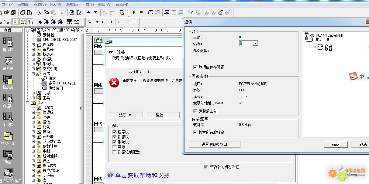

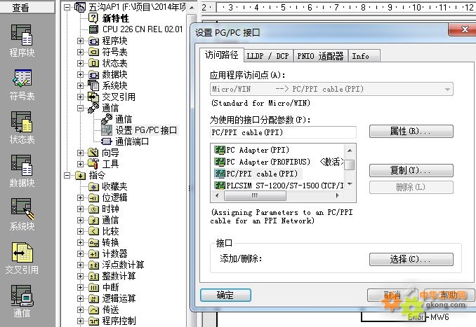

发表于:2015/4/8 14:53:25
楼主再pg/pc口设置好,你先选择用哪种方式上传;
再点上传按钮就好,就出来对话框了。
当然有密码或者禁止上载就不行了。
