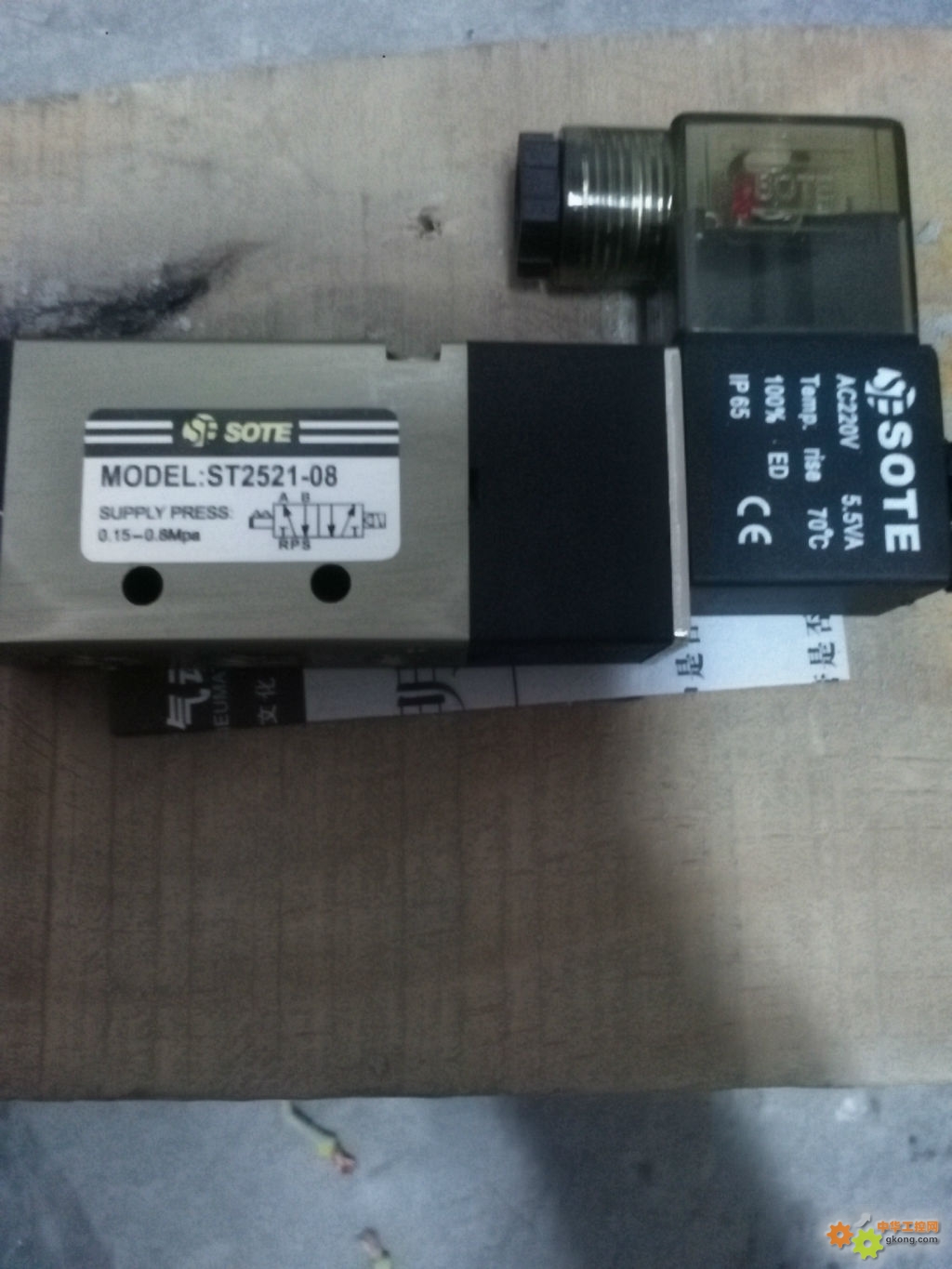

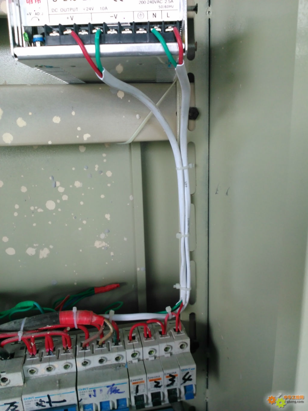

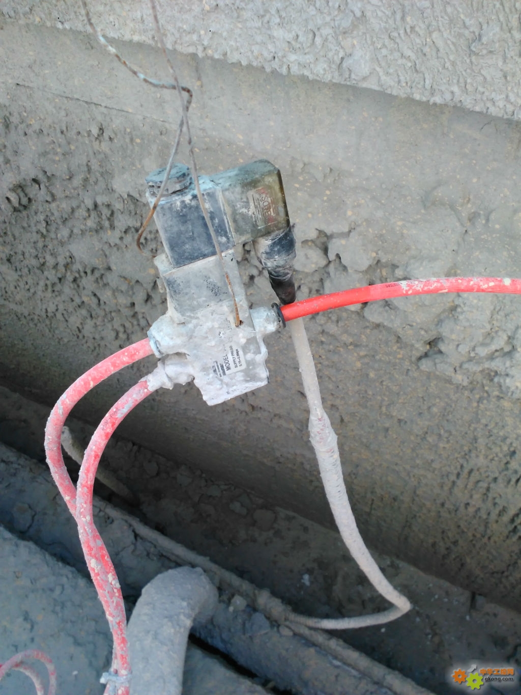

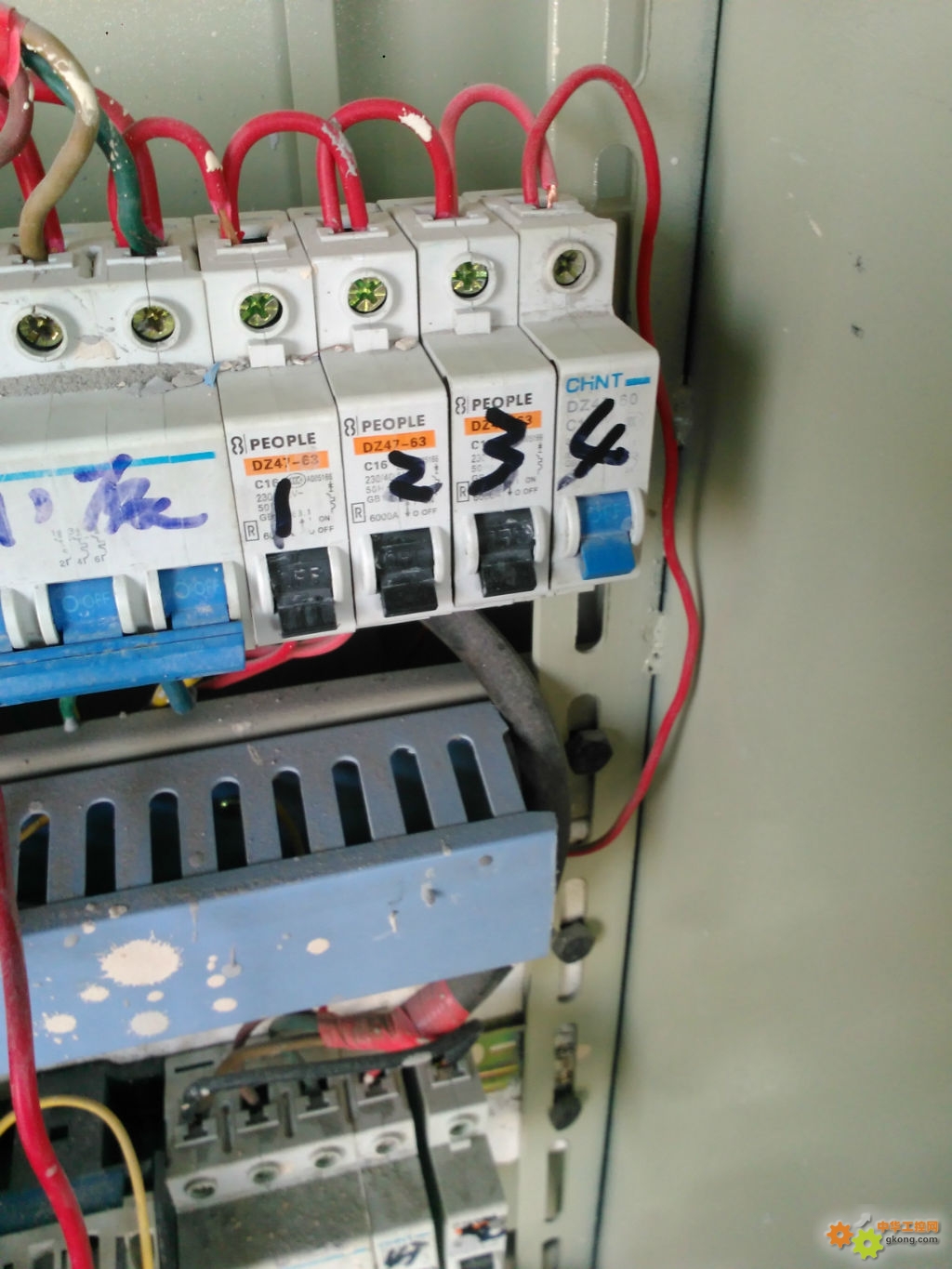

新安装了四个220V的气动电磁阀,不知道什么原因,几乎天天烧电磁阀线圈,求解!以前以为是下雨淋的,可是就是把电磁阀用塑料袋装住也要烧线圈,电磁阀每次工作时间在半个小时左右,今天我把电压改成24V的,不晓得效果如何。

先确认电源电压是否在220V范围内,如果是,那么可能就是电磁阀质量问题。

进水短路了

   交流线圈容易坏.

交流线圈带电时一定不能从阀上拔下来、没铁芯阻抗太低一会就烧了

看楼主的使用环境,估计气源里的水汽造成阀芯卡滞而损毁线圈!

线圈分两种.交流和直流。还有阀蕊卡死继续通电时间较长就容易烧线圈,不知道你输送的空气或上游管道是否清洁,要是有污损卡阀了就容易烧,或者线圈没固定好也容易烧

   直流线圈电流受限制,不会超很多,不容易坏。
    交流线圈,卡或堵,很快烧毁线圈。
