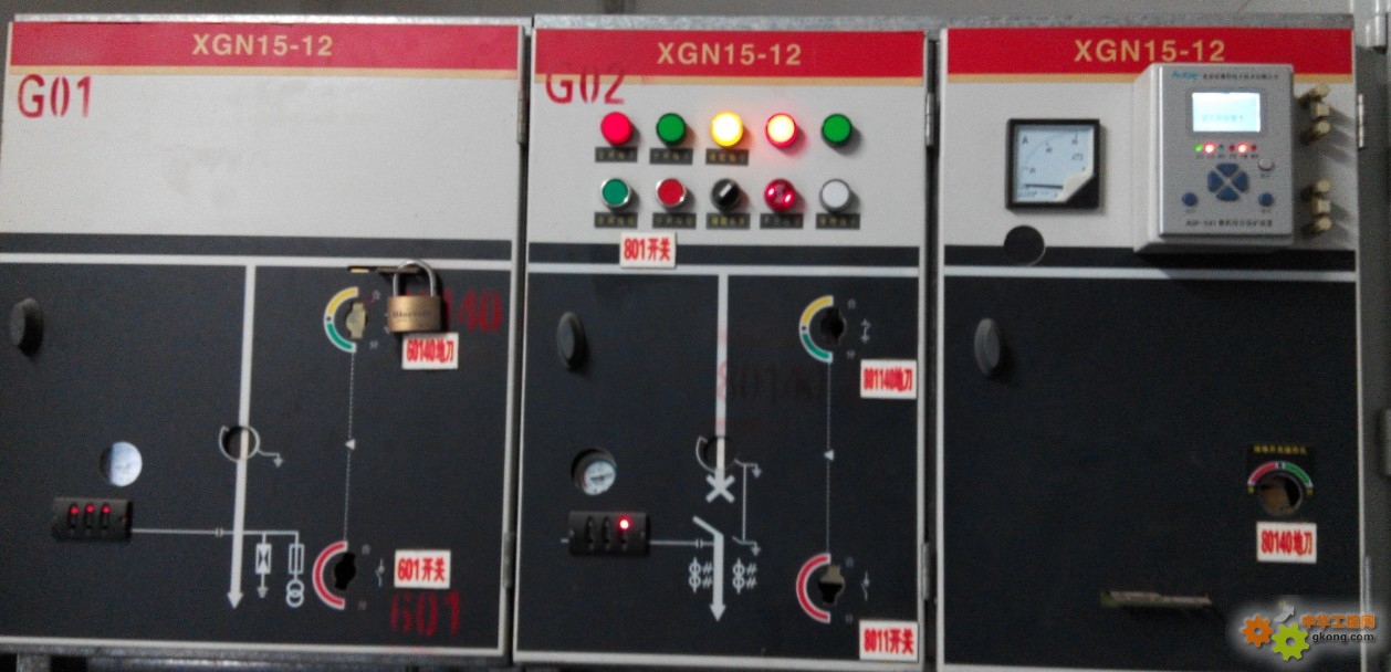

高压柜夏天就轻瓦斯警告
17
1129
高压柜夏天就轻瓦斯警告
1749
LL6350
475
1749
作者的所有帖子(475)
2015/3/28
发表于:2015/4/8 7:41:01
大公觉得是什么问题?

发表于:2015/4/8 7:41:40
大家觉得什么问题引起的

发表于:2015/4/8 7:43:00
就是检测变压器的装备

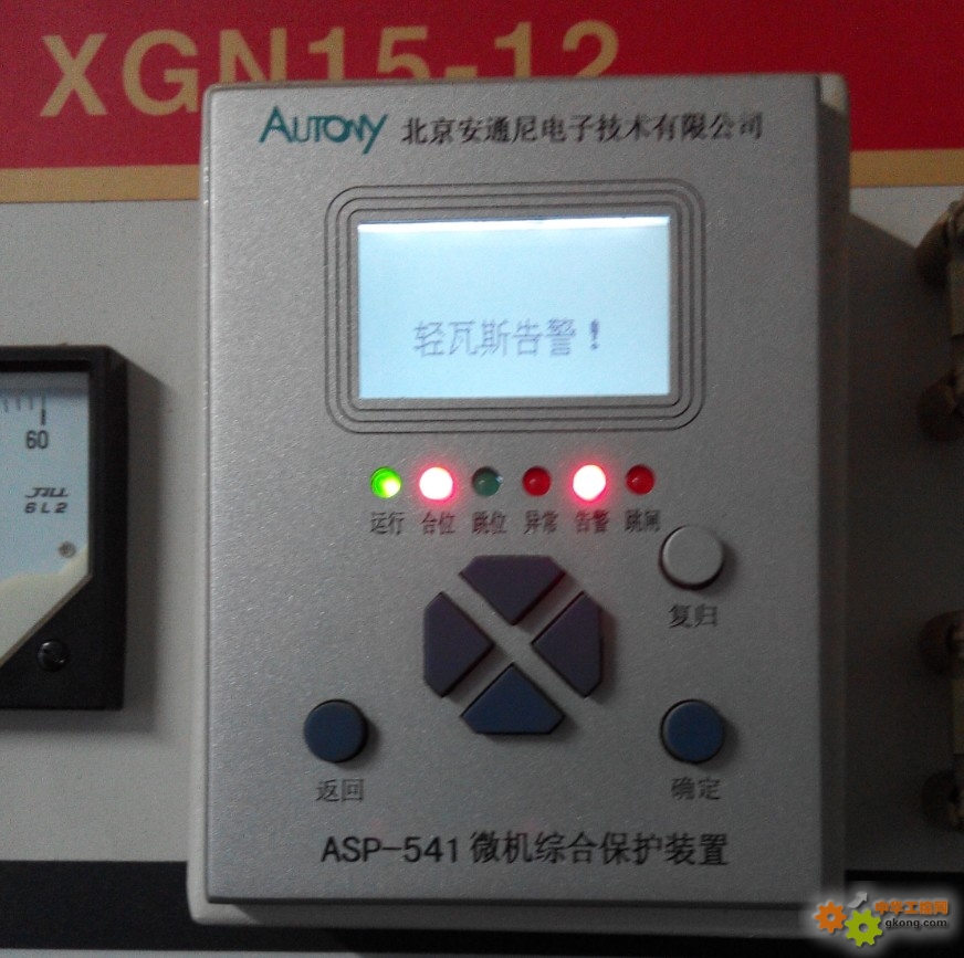

轻瓦斯?瓦斯知道,轻瓦斯是什么意思?

发表于:2015/4/8 8:19:37
变压器油温过高还是有其它原因引起?找到原因了吗

发表于:2015/4/8 8:22:16
在确定非变压器本体发生问题外,可以利用瓦斯继电器顶部的放气阀(螺丝拧开)放气,直至瓦斯继电器内充满油。

发表于:2015/4/8 8:25:50
感觉楼上说的对,继电器里面有空气!

发表于:2015/4/8 8:38:05
以为是缺油,加油了是不行,看来还要报修了

发表于:2015/4/8 10:38:48
变压器温度咋样,全部换油试试。

发表于:2015/4/8 11:50:59
有排气扇,不是过温问题
