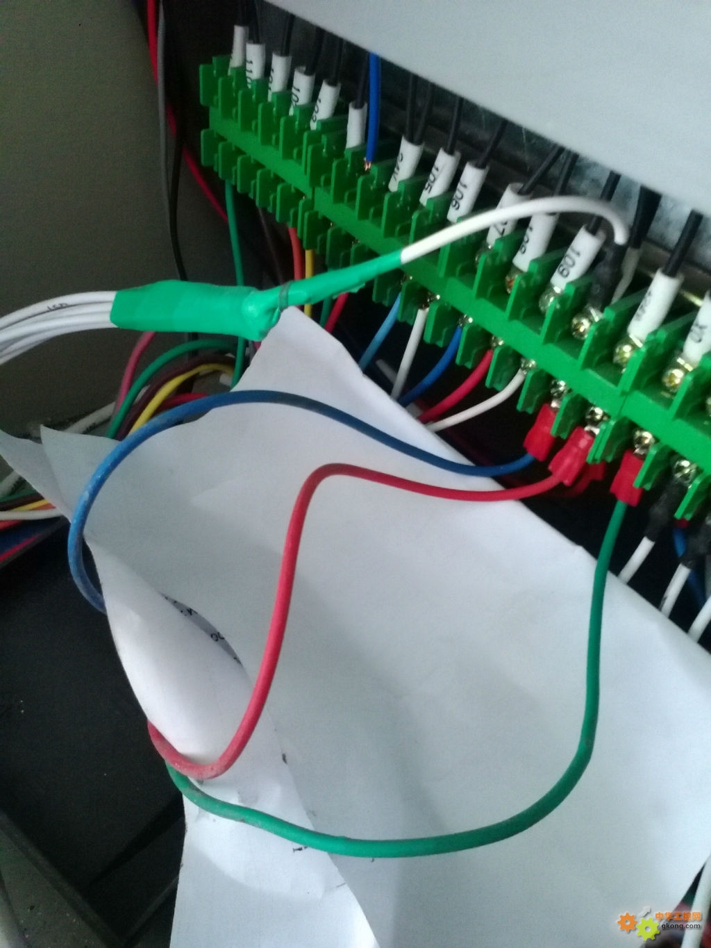

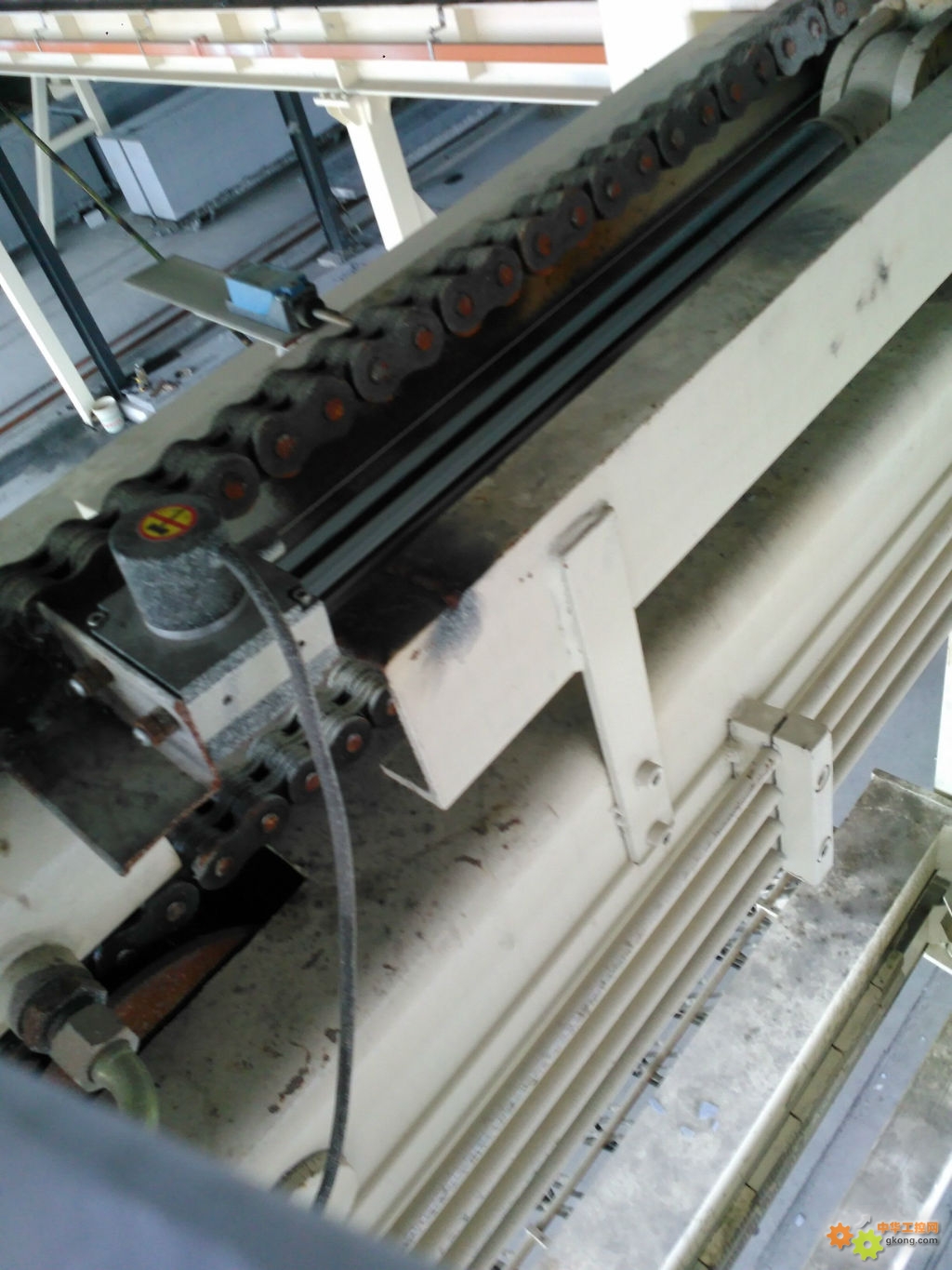

这是成品砖块分离机上面的东东,好像是测长度的,请问大神这是什么东西,求工作原理;

拉线式编码器,另外外壳应该有标签贴,说明有技术参数的,楼主在找找。

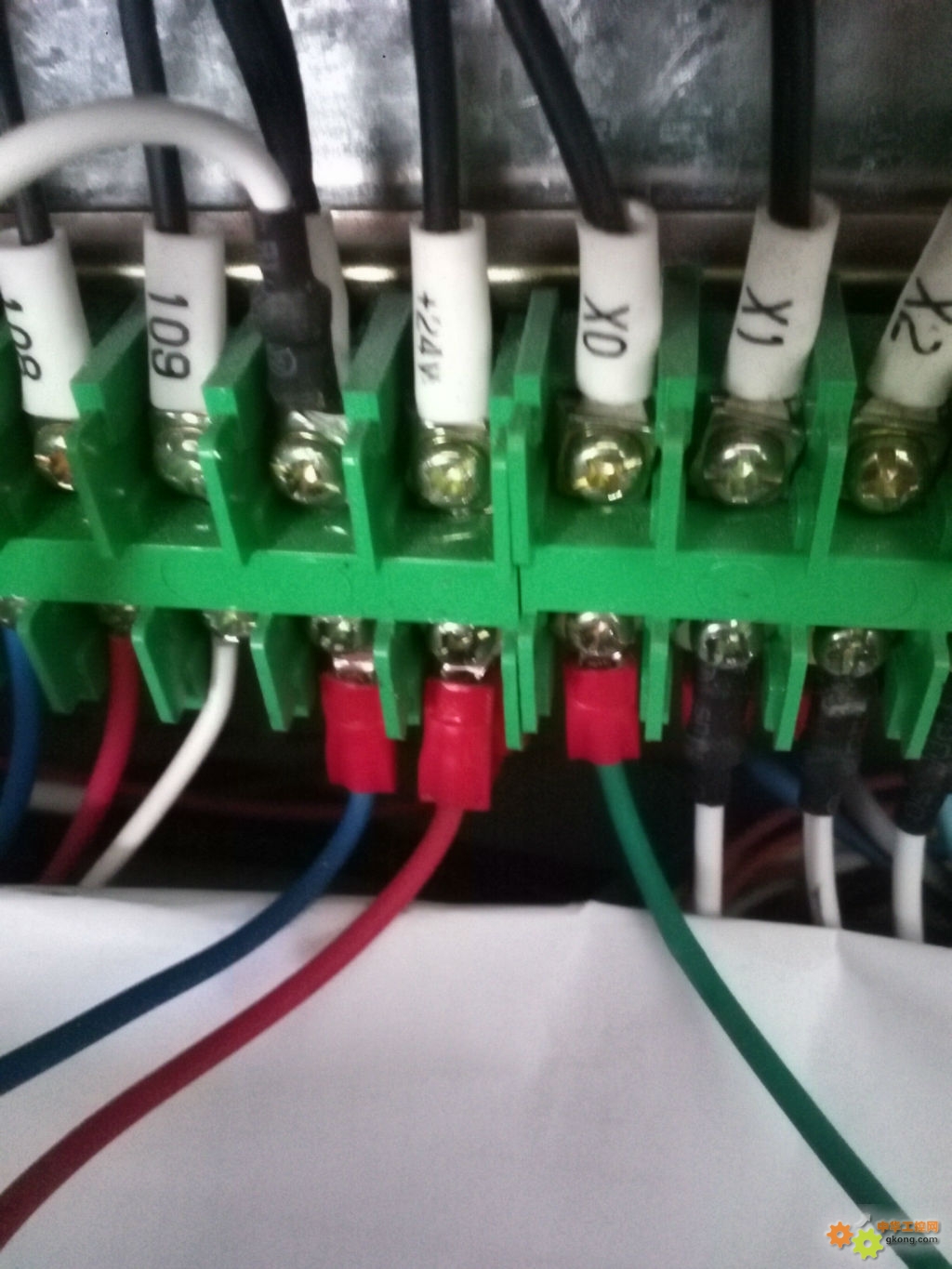

估计是增量编码器,才接了三根线?一根是X0输入,两根是24V电源对吗?

把你那张纸拿开,好像藏了什么东东。

这个好像是编码器吧。

应该是编码器,重点把编码器拍照就知道是绝对值还是增量型的。还有接线端子

把你那张纸拿开,好像藏了什么东东。
感觉是来考大家眼力的

没错!
就是一个编码器!

回复 #3楼 周电
没有,只是为了看清那根线而已。

回复 #2楼 cfg168
应该是你说的吧,没有图纸,也没有拿万用表去测量!
