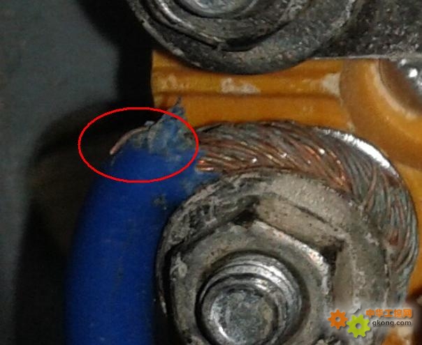

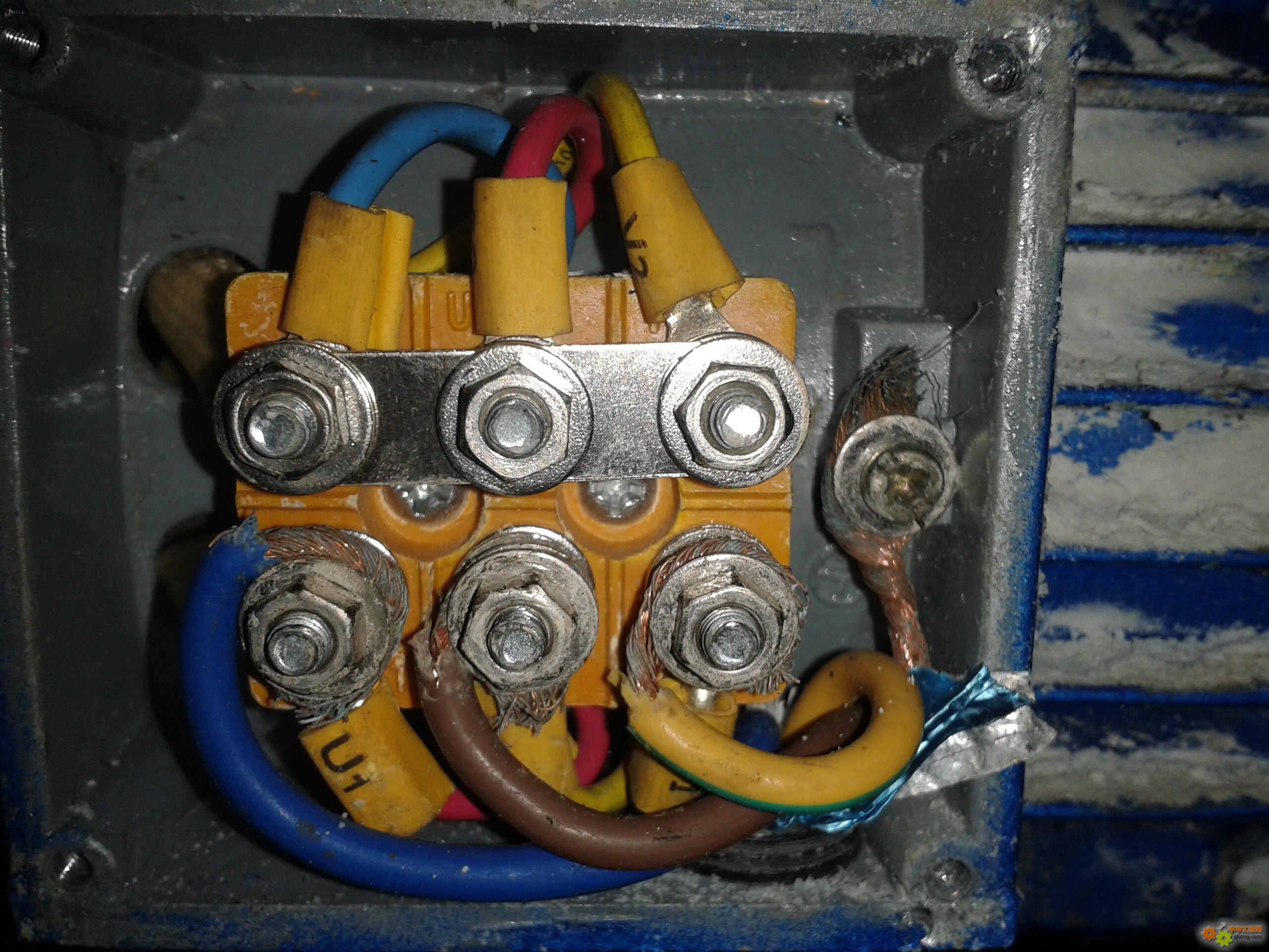

在一个现场调试,因为现场工艺原因要求调换电机。
接线的时候去看了一下,觉得都无语了
看他们接线,就给他们说小心些。
电机不大1.5KW都是带变频器调速的。
换玩之后试车,反转,断电让他们调线。
再试车,开车不到5秒显示过载。故障复位再试,还是过载。去现在看看以为现场有卡住,让他们拆风扇用手盘转电机风扇,感觉正常。觉得他们接线不放心,把接线盒拆了,一看果然有问题。
唉,接线的时候有毛刺,一个细铜丝搭在上边的接线柱上了
当时忘了拍图片,图中的是被我已经大致给剪了下

其实图中还有问题,给他们说,他们说有什么问题,我都无语了

这线接的也太不专业了吧。

不是应该有接线端子的吗?

是星形接法,地线还有毛刺,上面三相接线端了,再好换种接法。毛刺还是有的。

我到的时候都已经生成一个多月了,我不认可行么。还有那线,明显就是单相用的,他们都把黄绿线给用上了!

小风机电机,接线端子很小,距离近,所以稍不注意就可能会相互碰连,短路。然后上口跳闸。需要仔细,认真处理。

报过载就先检查电机接线柱
