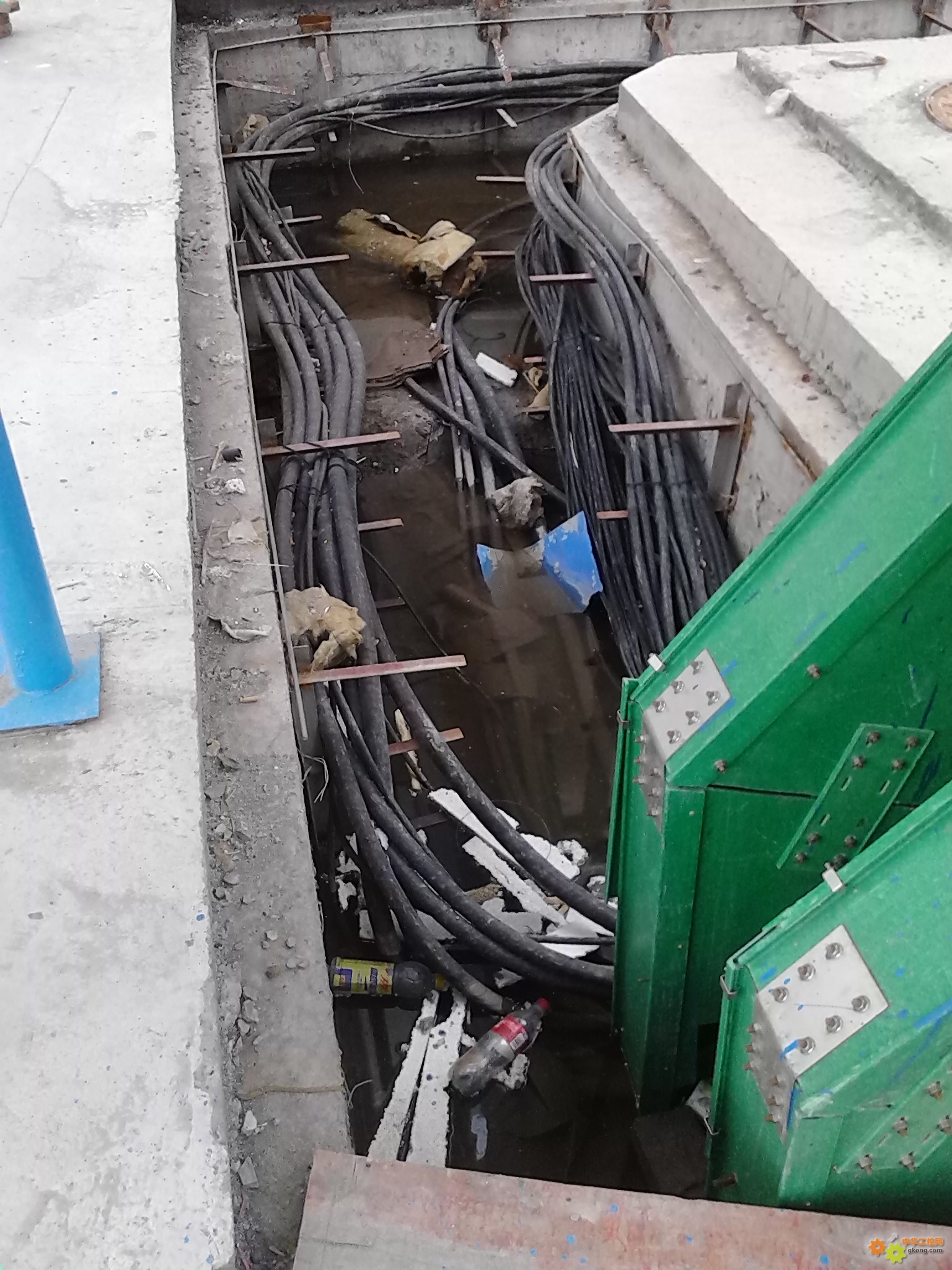

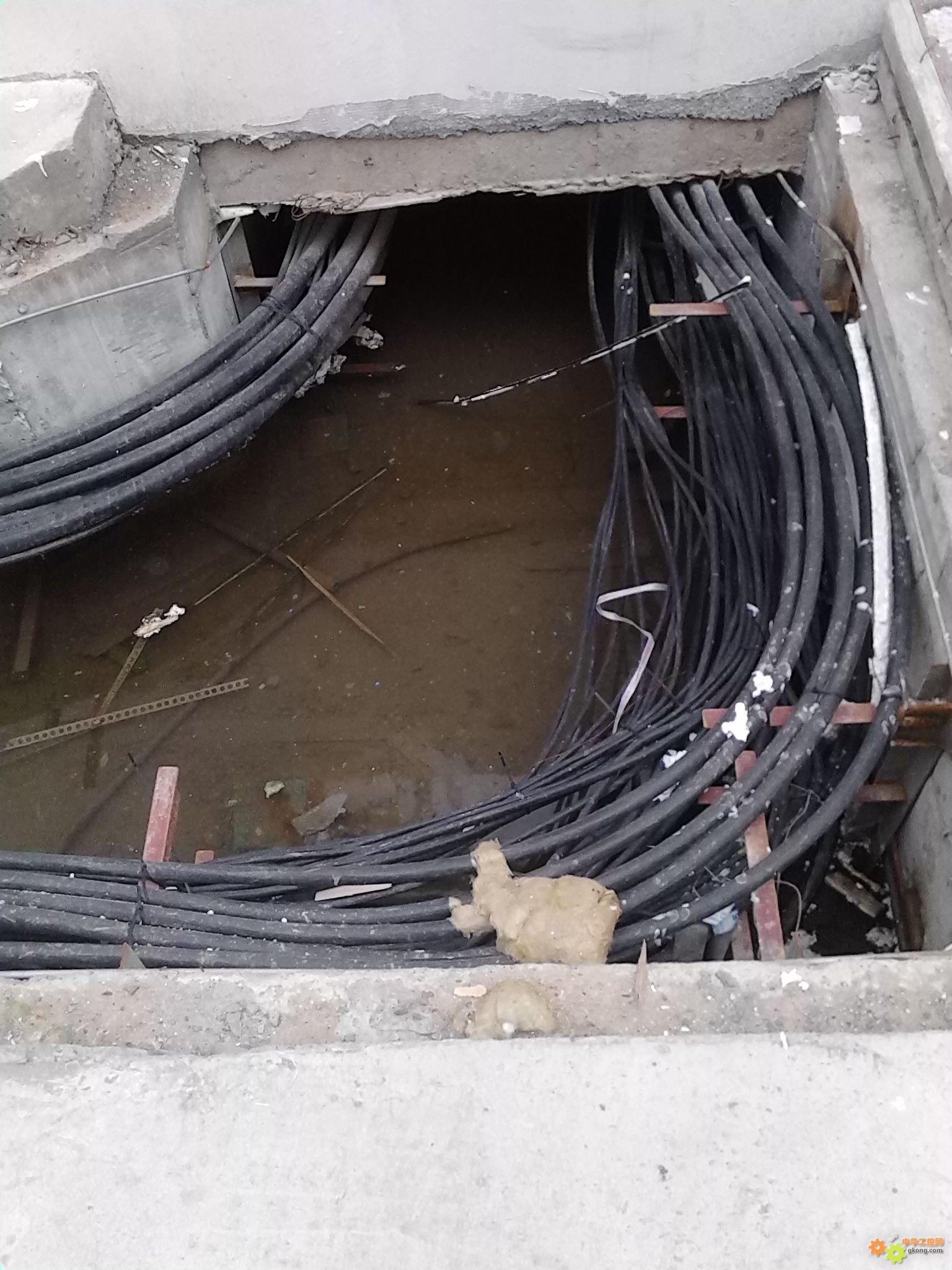

电缆泡水里对于绝缘是个考验应该是不好的,但水可以吸收线缆的热量减少线缆温升,延缓绝缘的老化,那么电缆泡水倒底好不好?

倒是第一次听到这个说法,个人觉得能不泡水还是不泡水的好。

电缆井最好是干燥的,有水总是不好的,没必要为了减少温升而这样子。

不提倡泡水电缆,因为不可能使用高纯度不能导电的水来泡电缆的,那么就是说普通环境下的水都是能导电的水。
这是一个重大的隐患。

还是不好,电缆一旦有了伤,就会短路漏电,很麻烦

当然不泡水好

当然不泡,

泡水好,利于散热,当然有接头的地方要做好防水规范措施

一泡一晒!老化加快!

一般情况是不泡水的。
