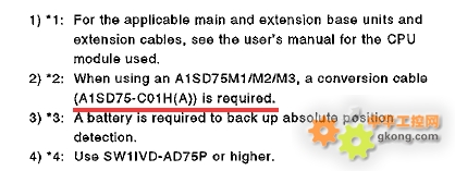

三菱位置模块A1SD75M1如何调取里面的参数,需要什么软件吗?还有和电脑连接的数据线型号是什么?拜求各位大侠(实在没有积分了不好意思)

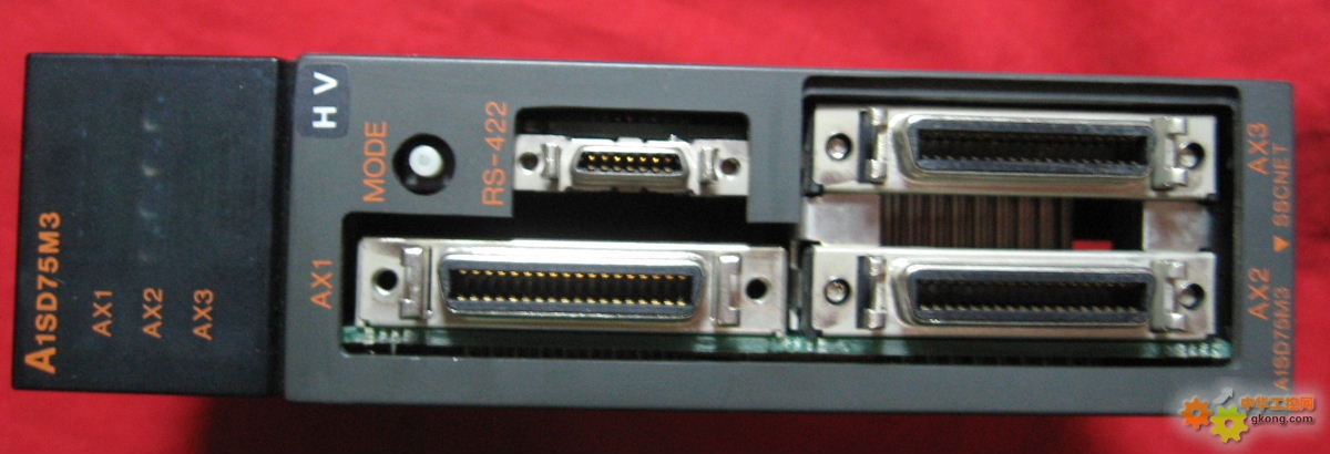

这个很老款了,M1是单轴的定位模块;
非要这个模块直接连电脑的话,有条专用的线通过上面的RS422口通讯的;

电缆是这个

软件也在上面的那个图中有列出来
这个是很老的东西了,如果要换成目前用的新产品,那和它一起用的模块,包括连接的伺服都要一起换
