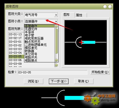

发表于:2015/4/2 22:57:24
CAXA里有一个简单的电气图库
思想决定高度

发表于:2015/4/2 23:06:43
CAXA2013电子图版 可以直接打开CAD的电气图库。
