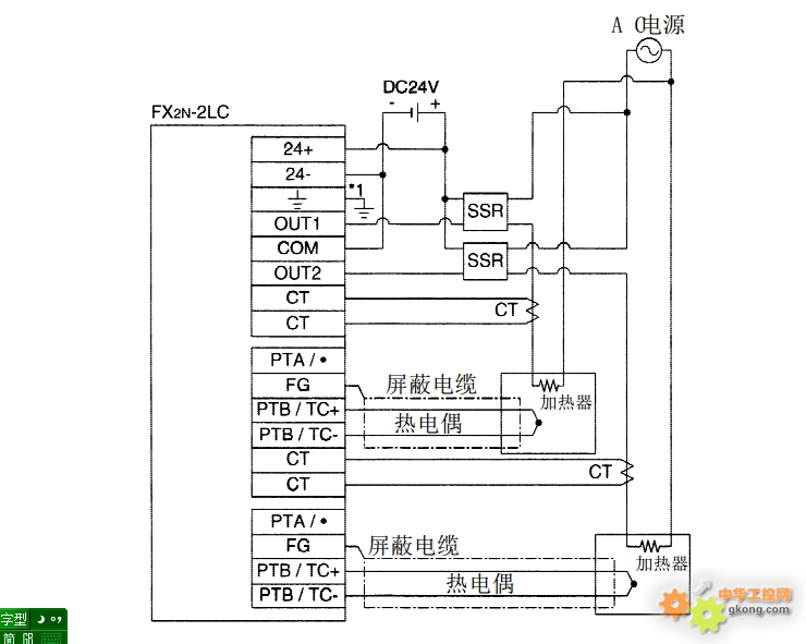

有哪位在FX2N-2LC上接过2线制的pt100啊,能告知下如何接线么?谢谢!

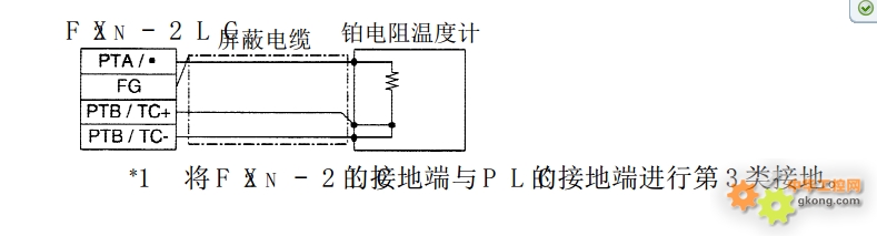

这个是说明书上的,是不是两线的

说明书上是3线制带屏蔽线的接线

正常我们用三根线就是 A  B+ B-我们用两线的时候就把b短接
