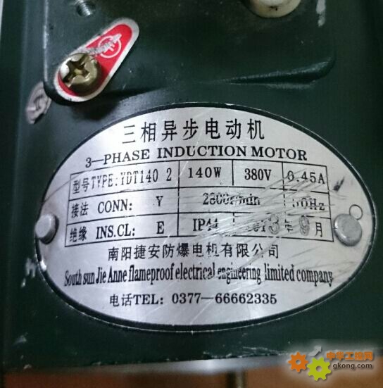

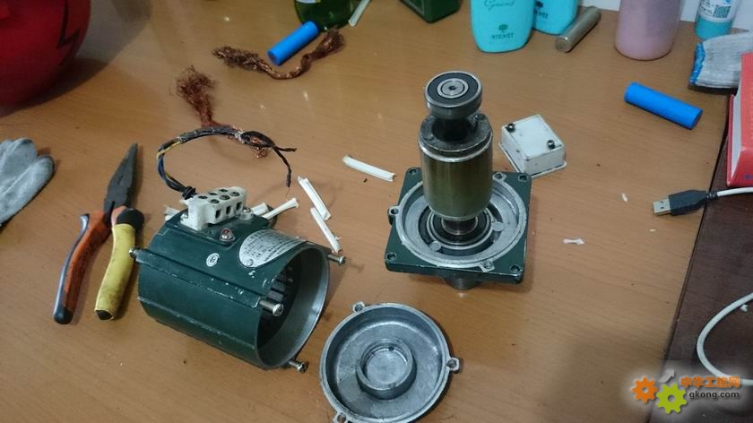

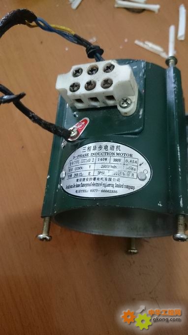

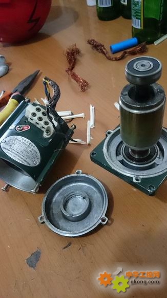

有一个小的三相异步电动机,原来是380V 140W 2级的。定子是18槽的。。线圈是240匝。。坏了。。现在想重新绕成140W 4级的。。该用多粗的线?匝数是多少?再这里请教一下。。

可采用和原来一样的漆包线,匝数一样。改极数只在学徒时弄过一次,后来再也没弄过。

改4极转速慢了一半能满足设备远行要求吗?

匝数和线径跟原来一样,但连接方法为顺串连接,即头尾相接。三相绕组每相绕线把数为3把,每相绕组分为2把连嵌和一把下嵌,2把连嵌节距为1-5,单把节距为1-6,下线顺序为2、1、2、1、2、1,楼主如果以前有修电机的经验,我这样一说,你就会下线了.如果不会,建议还是找本书来看看吧.

3楼说的很详细,楼主可核实一下。

铜线都被拆了
拆散的时候有没有注意每扎圈数?
只要知道原来的信息就好办】
照着原来的绕一般不会错!
