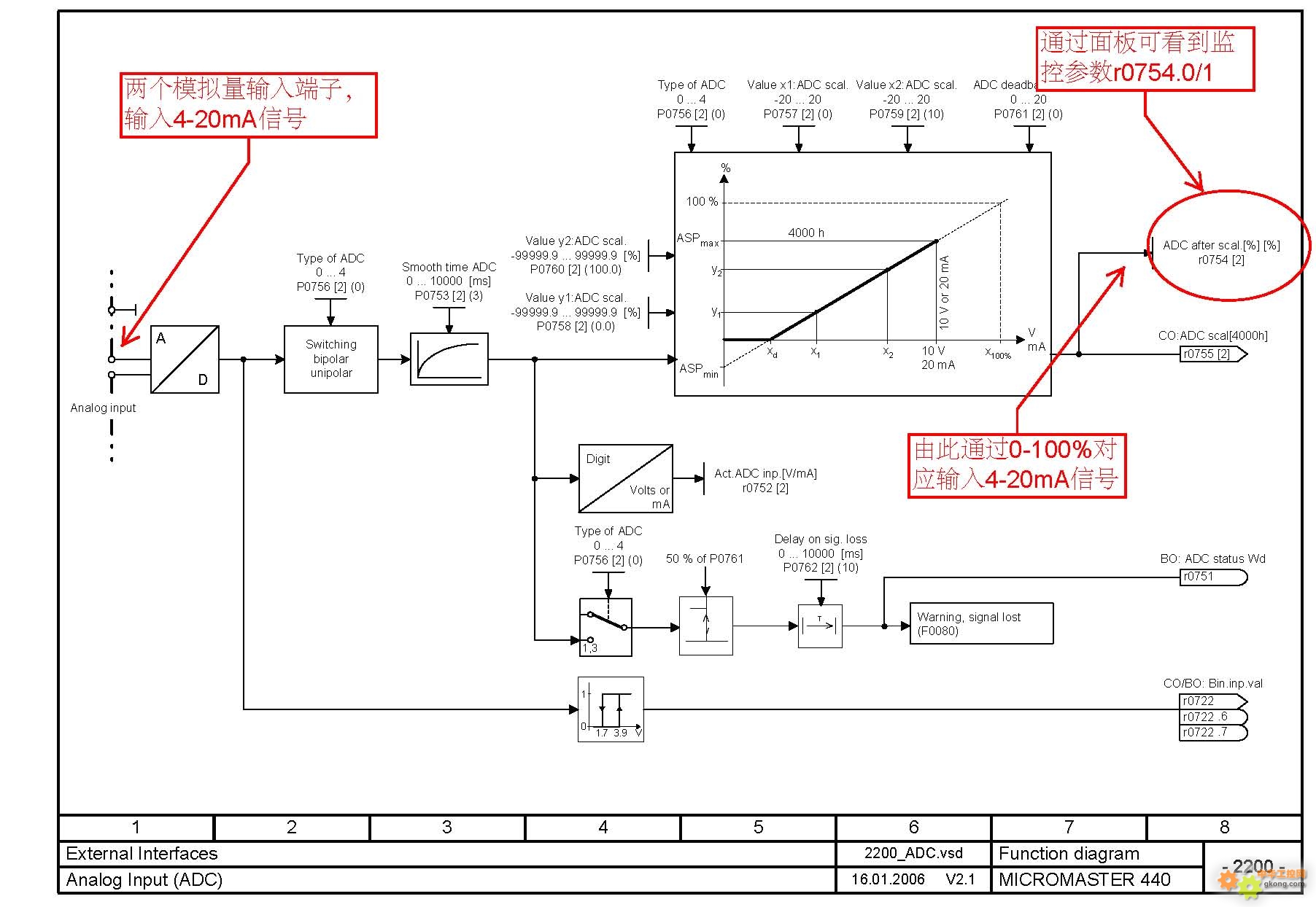

西门子440变频器,4---20ma 模拟量输入,怎么通过面板查看变频器当前输入信号是多少MA  。 知道的朋友说一下。

4~20MA是调速信号?应该没有这个功能进行查看的吧,直接看当前调速频率通过估算出来即可的吧。

用个电流表测量即可

装个0到20MA的直流表很直观的
如上图示,通过BOP操作面板来监控参数r0754.0或1的0-100%的值,对应得到端子的4-20mA信号值。这个很好实现的。啥也不用。你如果有西门子的软件drive monitors,用计算机连接MM440,通过这个软件什么参数都能实时监控的。

   这个是给定值,串表测试挺好。

是啊,直接读取参数754就可以了,是以百分比形式显示的。一般变频器都有这个功能,包括开关量也是可以监控的

可以调r0752这个参数
