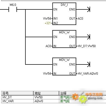

为什么经过PID算出来的数还要除321呢,为什么不直接输出到AQW0?

比例换算吧。

除321是和现场情况有关系的,直接这样看程序是没有结果的

你确认VW54是除以321了给的AQW0? 你应该好好再分析下程序,我怎么就没看出来呢?

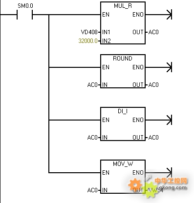

从程序看出:
VW54是除以321了,但结果是传给VW50,
VW54直接传给AQW0

回复 #4楼 ZHTOK
看错了

回复 #3楼 zwb625
是我自己看错了
