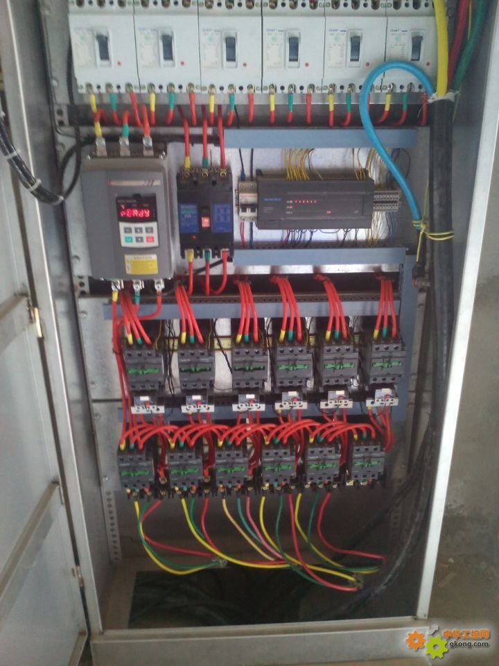

楼主那个软启动每次启动间隔时间有多长啊?

回复 #4楼 乐嘎嘎
现在还没投产,间隔5s 都没问题,电流230a最大的时候37kw的。等里面装满料估计间隔5s就不行了。只要不超温就没事,坏不了软启动,厂家说有超温报警的。有个温度探头的。

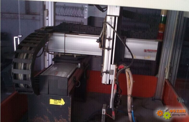

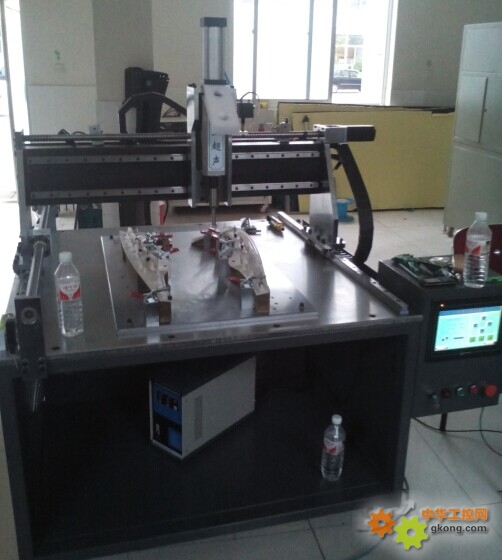

3轴机械手,是我收购倒闭厂子的,还没找到用的地方,2轴超声都是别克新款suv的一个部件的焊接用的。

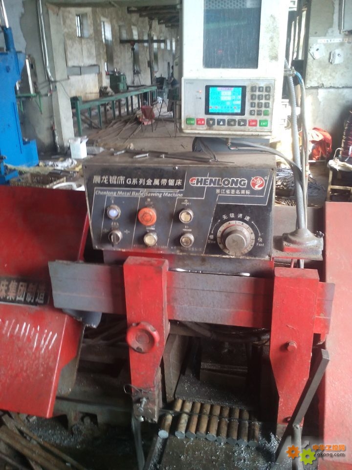

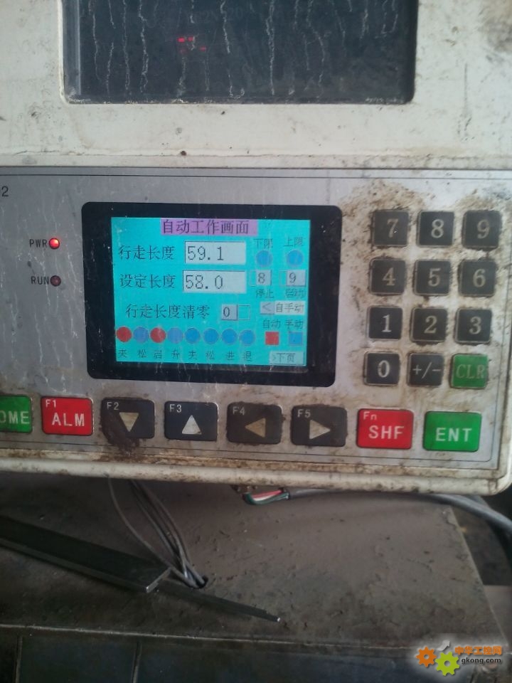

锯床那个是我给客户改造定长切断的。

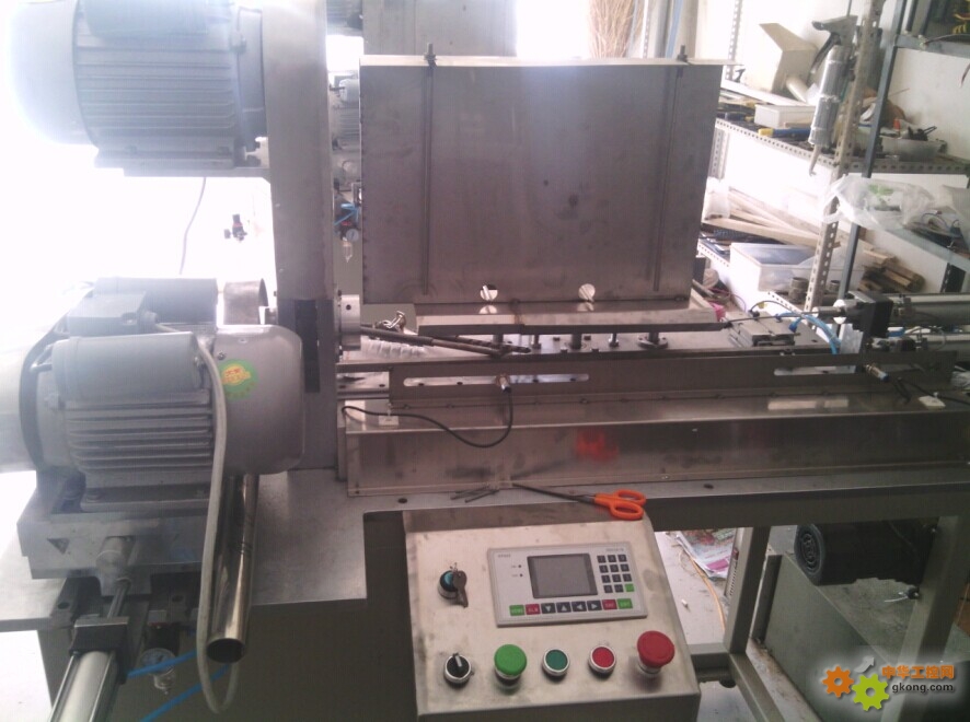

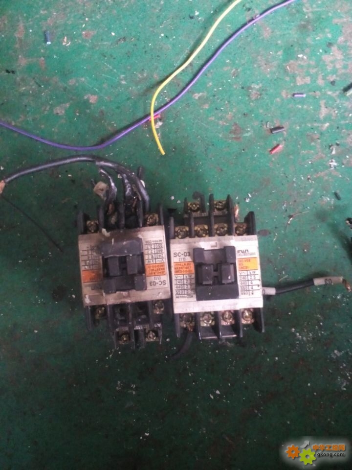

烧接触器那个是我做的海带切头 切丝机的电器。

接触器短路了。

带锯床故障很少

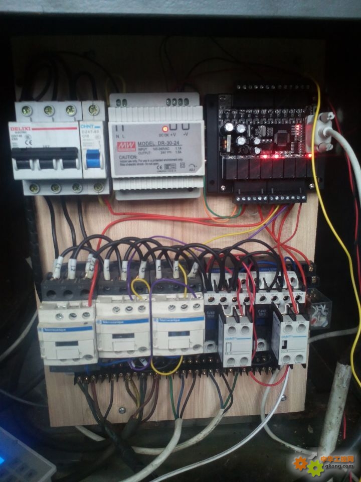

那个底板是木板?不错的哦。
