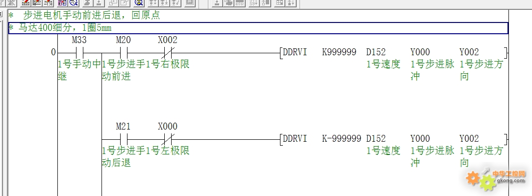

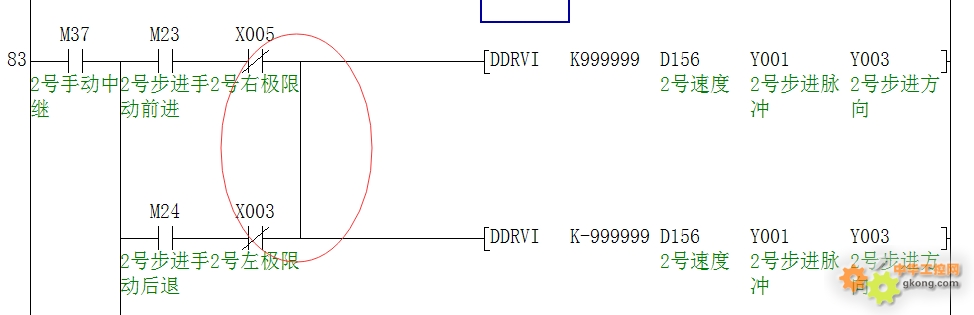

之前做的一台设备,2个工位,相互独立的,用了2个步进马达,结果调试的时候第一个好好的,第二个手动时候一卡一卡的,进一下,退一下,后来增加速度还是不行,检查程序,发现程序搞错了,改过来以后马达就坏掉了,,,

驱动器坏没?交点学费正常,直接跟公司说是质量问题,扔给设备供应商解决。表情
自己囊中羞涩,让公司间接给自己交学费吧。表情

两个方向同时动作了。呵呵。输入程序前仔细检查下。下次肯定不会再发生这样的事情了。

没有保护吗,正反同时输入不是停机吗。
