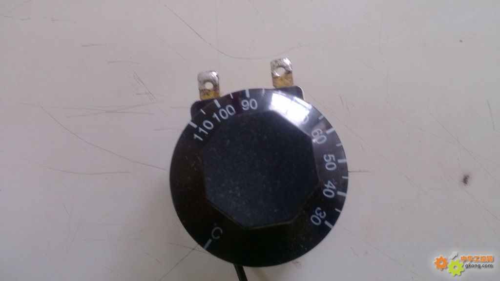

上面是公司的开水炉的温控器隔一两个月就坏一次,控制的方法就是直接控制接触器的线圈,很简单的控制。可是用一段时间温控就失灵,无法切断接触器了,开水炉就一直在烧。现在已经换了4个温控了,不知道什么原因,是不是温控的质量有问题?

不行加个中继吧

加中间继电器吧!

质量还是不过关吧,我们的很少坏。

选好点的温控器看看。楼主的温控器价位是多少的?

与加中继无关,加热的接触器线圈工作电流并不大,最主要还是质量问题。

应该是质量问题,换个牌子的试试。

改造下,,原来阿里斯顿的大热水器我改过,用个温控仪加PT100

公司采购买的,我还真不知道多少钱来,不过我刚才网上看了一下价格,最贵的才30几块。

我们公司有几台开水炉,用了快十年,除了换过加热,其它的都没有修过。估计你温控器的质量问题。
