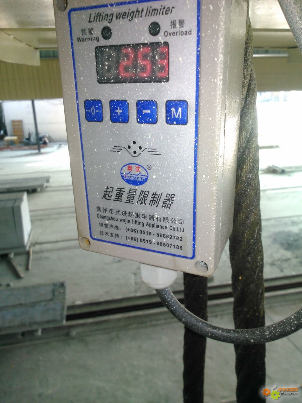

请问:厂里的新玩意,没有说明书,行车用起重限制器如果设置起调重量,谢谢大神门了!
上传的说明书与现在我们安装的起重限制器不一样,也调不了哦

直接按“+”或“-”不就行了

是不是还要设置哦,我上午按了好像没有反应

是超过起吊吨位,自动停机,吨位是可以设置的,不过要报技术监督部门检定设置,不可随变改变!

我想不应该是,可以自己设置的哦

那应该有铅封什么的吧

其实你可以问一下厂家哦!

就是把感应器绑在钢丝绳未端就可以了,设置也很简单啊,空载的时候调成0,然后要负载,就是吊起你行车的额定载荷,你的是2T,那就的吊2T的,然后最大值设置到2T就可以了啊。你发的图片上的我没用过,只是按我装过的来回答的,希望对你有帮助。实在不行就找厂家的售后服务的来搞。还安全些

看一下M是不是菜单键,在按+,-键调整,再按M键确定

按M键时有几组数据出现,不晓得是那个数据
