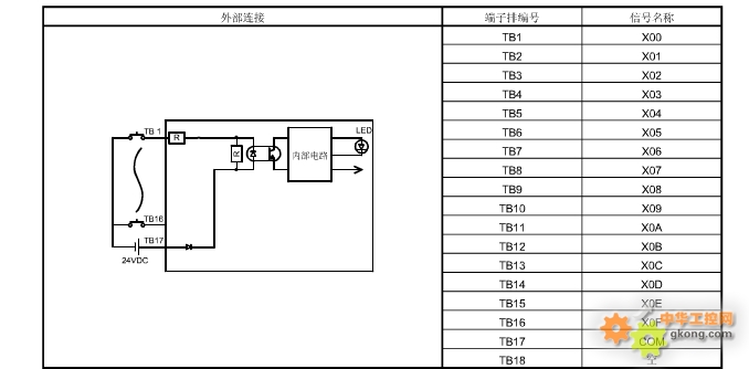

怎么个内部电路,输入输出模块手册中的这样的行不行?

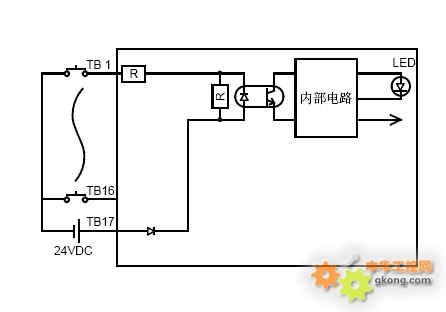

21941
yejingmao
文章数:12575
历史总积分:21941
注册时间:2007/5/3
发表于:2015/3/21 20:39:12
这个就是Q系列的输入电路图,是不是你要的?
