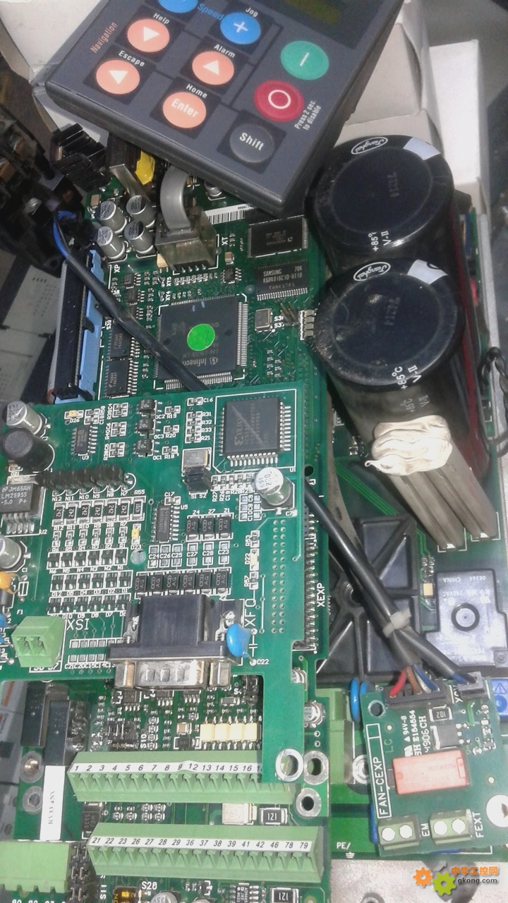

西威AVY 7.5KW变频器下板电源有24V输出,上板电源不工作,表现为10V没有,面板无显示,如下图,我想知道上板电源母线是图中的对角黑兰线吗?

都拆开了,上电测下就知道了

电梯变频器

上板电源24V输入,输出供5V,10V。UC3845 12脚电压8.5V,用电容表测12的电容还可以,换了正常。

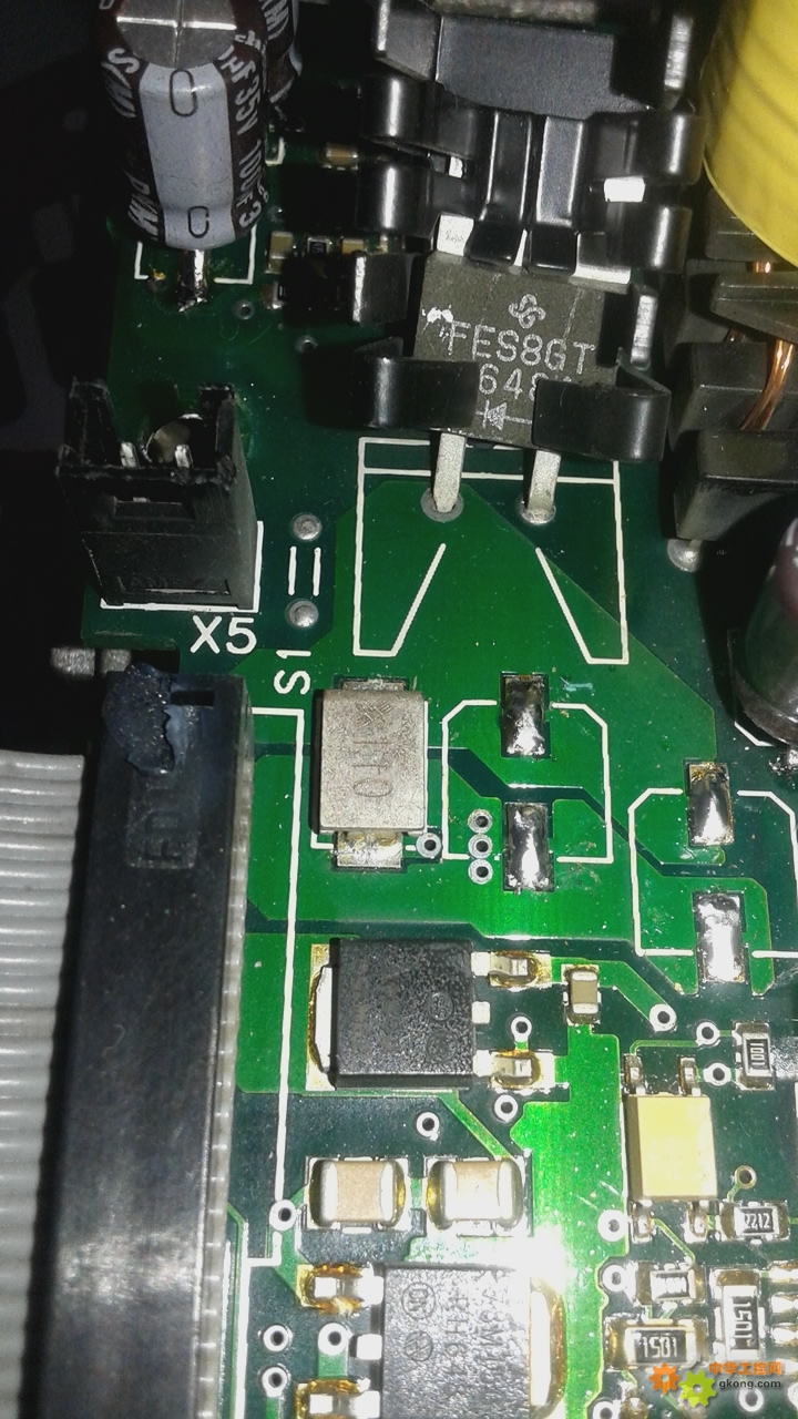

今天装机电梯运行不正常,简易PLC报ER=3故障(变频器故障)电梯运行起来一会就切断变频供电电源,拿回来测试上电报故障,原先下板正常上板不正常,现在下板有输出,24V风扇不转,面板有显示。下板24V电源的0V受控,查了半天没找到受控器件。。。

图中110器件是 什么 ?
