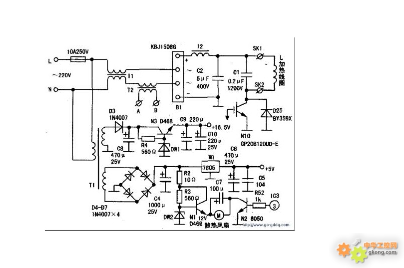

谁有美的电磁炉主电路控制的图纸?
插上电,没有显示,也没有反应,应该是保险管少了,但是网上说是别的原因引起烧保险的,有修过的聊聊。

度娘一下该型号的图纸看看,实在没有,随便找一份图纸来研究原理。
控制方式都是一样的,万变不离其中,只是功能和细节的不同而已。
以下的电路图是度娘出来的,原理业内人士都看得懂,一路给IGBT,一路是控制电路。

发一份美的电磁炉故障检修150例参考吧。

整流桥烧了,IGBT坏了都没有显示。

我之前搞过一个电磁炉,是igbt功放管烧了,自己买了个换上了,又抹上点硅脂,上电能用了。
但是用了有半个月吧,又坏了,还是igbt的问题。
