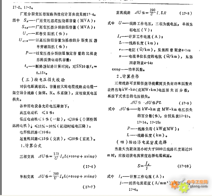

请教各位了,400多米长的YJVV4*240电缆 ,YJVV4*120电缆 能带多少负载?电压降有多少呢?地上穿管的,这么长的距离载流量最大能到多少呢?

穿管的话大约在400A。
距离远会出现电压降,不影响电流。

首先,我们查表,载流量是500A。然后长度是400米就是0.4KM。
然后算压降。。。。。。
按功率因数0.8算
查表(还是查表简单,自己算很费劲)。
0.054*500*0.4=10.8,压降下降是10.8%,下降太多了,500A过大

还有说明下,第一张表的出处是    工业与民用配电设计手册第3版551页
第2张是  电缆压降电力工程设计手册1次部分940页
单根电缆压降下降过低(针对500A),可以双并,这样压降是在5%,相当于单根是250A。

压降通常控制在5%以内。
