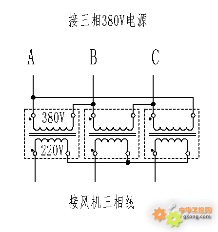

楼上各位的方案对你的改造都不太实用,要不成本太高(大于风机),要不不太安全,100W的三相电机由于线圈阻抗大,平衡可不去考虑,你可以在其中的2相串接1.5uf/400v的电容,看风凉的大小调节电容大小。

以下是引用szhenlong在2015/3/17 23:19:21的发言:
谢谢,是不是接的电容越大,转速就越慢

#23楼
回复 #21楼 truezhang
电容越小转速越慢,先用小电容串并调整转速,转速合适后换上所需容量电容。以前的吊扇调速用电抗器,现在
都用电容了。

#24楼
回复 #19楼 truezhang
简单图纸,3个单相变压器连接时要注意高低压线圈的同名端。
