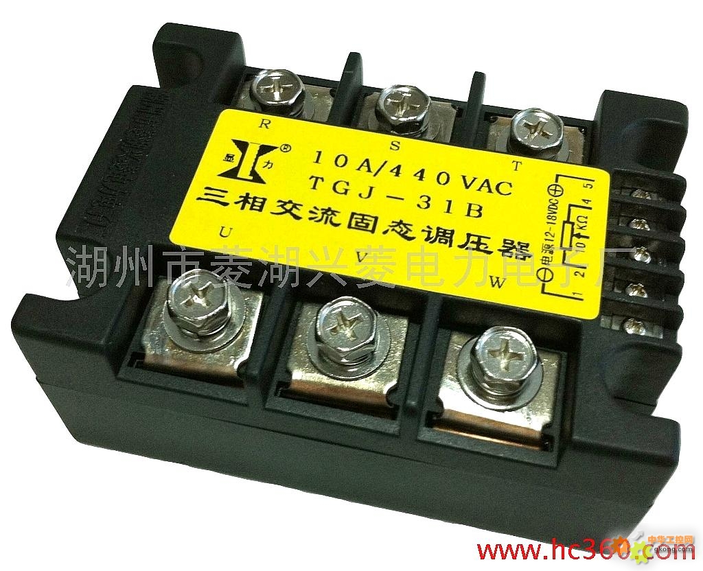

#14楼
也可以用三相交流固态调压器试试
大家一起学习
