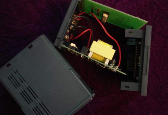

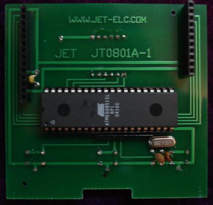

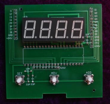

相信很多朋友为了给一个简单设备配套电器控制而不惜采用PLC,小批量生产当然无可厚非,但如果批量较大,就要考虑考虑成本问题。
本设计方案简单易行,有8点输入(本例为无源触点),8点输出(AC220V0.6A)。各种参数(如延时时间)可以通过键盘设定,成本低廉,大批量应用可大大节约投入。
外壳为标准96X96仪表壳,安装接线方便
当然,具体应用需要安具体要求编程。
本方案已成功应用于8路定时开关,多路计数开关,计长定长开关,多路速度开关,简单的机床设备控制等等。
欢迎参加应用讨论。
欢迎高手批评。

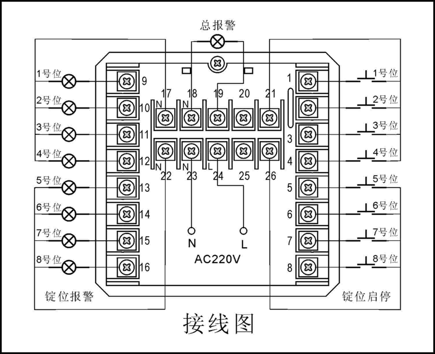

本图为8路定时器的接线图

就这一块板,代替PLC?

51当然能做这些简单的功能,只是估计单片机用在工控上,抗干扰是个难题,不是别人不愿意用

功能太弱,稳定性未知

是的,关键是抗干扰不行,单片机是用的是弱电
