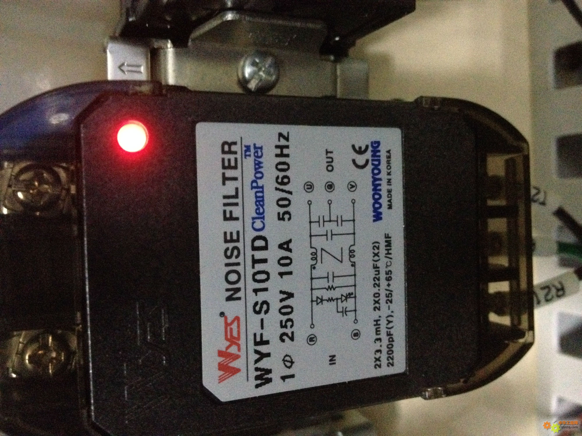

各位大哥这个是什么来的啊?有什么作用

看图像滤波器,不过我没有使用过。

叫噪声滤波器,起过滤电源中的高次谐波。使电器受干扰小。

单相的电源滤波器。既对差模噪声有效,也对共模噪声有效。

滤波器用的很少。楼主的设备是进口货吧。

单相,10A的电源防干扰的

滤波器,里面有共模电感,安规电容
