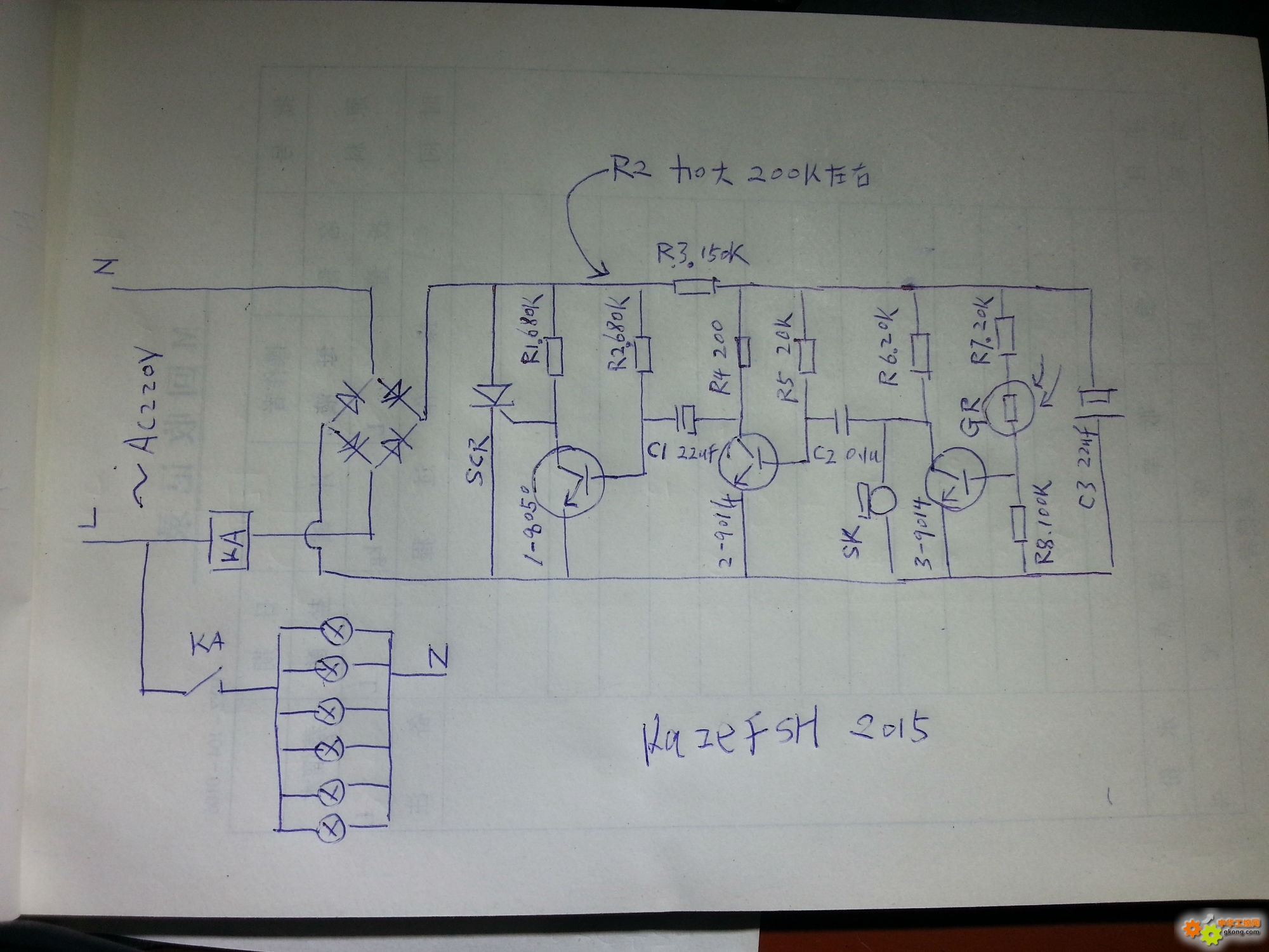

。。关于上次我请教中华工控网朋友如何延长声控点亮时间参照 kazefsh这位朋友的意见【我不知道如何称呼这位朋友】对我办公区声控灯改造成功。。具体是把图中C1原为22uf更改为100uf其它都没变动,从原来的声控点亮时间35秒变成现在的170秒并多次实验确认正常,特感谢这位朋友的无私奉献。

成功就好,其实我也是参考网上的资料的

能简单分析一下原理啊
