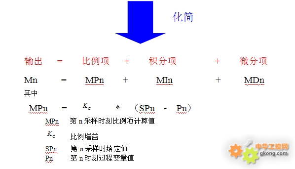

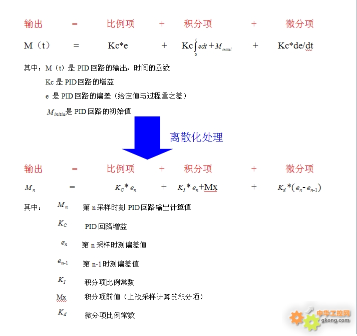

                                      PID运算
    通过上面的介绍大家肯定对PID控制有一个初步的了解,对PID的作用有了一定的认识。那么PID控制中到底是如何运算的呢。首先呢PID是一个闭环控制系统输出是比例控制项、积分控制项、微分控制项三者的和。在我们的实际控制中呢过程量都是一些的连续量,但在我们的计算机控制系统中都是定时(采样周期)对过程量采集的,所以在PID运算时是把连续的过程量离散性处理后再计算的,具体的过程我们慢慢分析。
