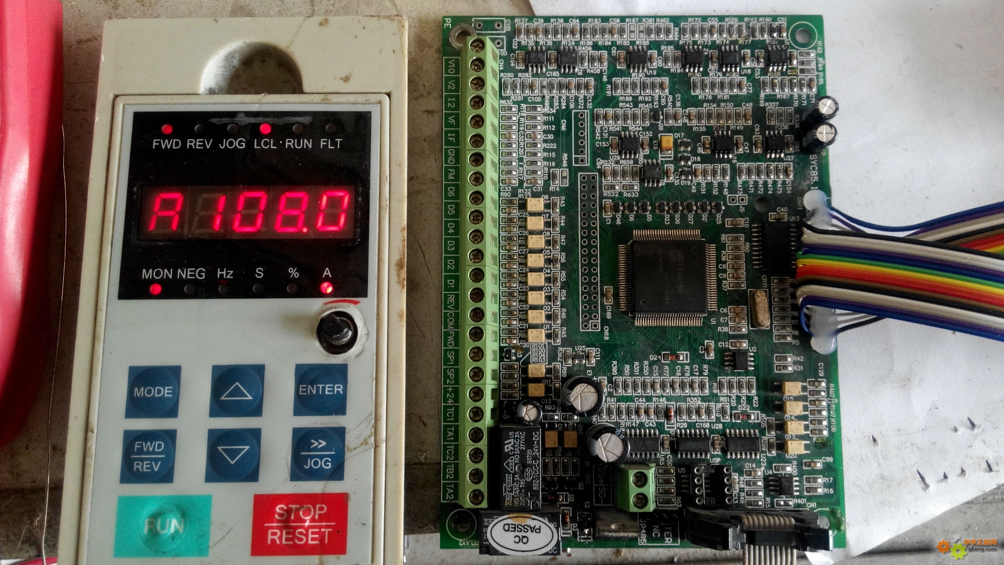

日业3200机器,也是德力西9000系列.霍尔经驱动板直接接到主板,驱动板上无信号处理电路,直接连到主板的,现在不插霍尔居然显示100多安电流,插上也是100多安,而且自己会变化,最多会变道300A,关电再送电有时又是80A,大部分时间是125A左右,换了霍尔相连的几个353无效,清洗板子无效,补焊外围电阻无效,请问高手们这问题如何处理。板子密度较高画电路图有些困难,可会吹的急,心里有些不安。

单独测试霍尔是否是好的,估计是驱动板故障了,换板。

先搞清楚传感器信号传输通道,不接传感器,然后测量通道上各个点电压,正常应该是0V,如果哪个点电压不为0,就是问题所在了,慢慢测,总能发现问题的,没别的捷径的。
如果电解电容有问题,供电就会有纹波,也会引起误报,测测供电是不是正常。

是否可以交叉换其它相的霍尔试试?

主板与机型不配!从新设置参数。

回复 #1楼 cfg168
跟驱动板无关,霍尔通过排线直接接到主板,驱动板上无处理电路。已经拔掉霍尔了的。

回复 #4楼 weixiugong
不知怎么设置呢,是160KW原机的,没有换过板

把主板编号R148去掉,看看。

回复 #7楼 weixiugong
首先非常感谢你,我试试看哈

那个排线居然不用插座,直接焊的?
