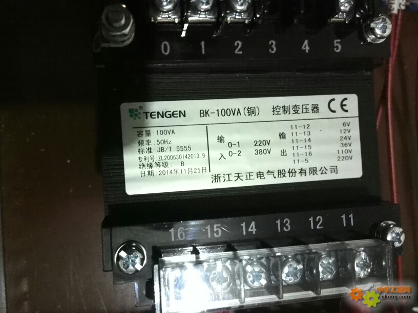

怎么变压?有没N点输出?

这个是控制变压器,N点输出指的是220V的电压输出的N点?
接线端子11和5就是火线和零线的输出,究竟是11还是5是N线呢?要看你的输入0和1哪个端子接火线输入。
因为0和2是380V输入,没有火线和零线之分。

这个你都看不懂的话,应该好好看下书了

这个控制变压器不是标的很明确的了啊。
输入你要接220就接0,1端子,
输入你要接380就接0,2端子。
输出电压有那么多种都标的很明确的了。

按图接就是做隔离变压用,还可以接成自藕特殊场合使用。

这个是隔离控制变压器,输出端11是公共点。

现在就是不知道5和11哪个是N线?这个变压器后带一个台达伺服B2的,还有一个步进驱动器VAC18-80的,15接口?

经过变压器了还有零线吗?再说你为什么非要零线呢?

看过,标得这清,还不用表量,电压写好了,这个变压器价格不非,各种电压都有,适用性很强。

隔离变,不要管什么N线。只把付边的电压搞对了就行。这个变压器有点意思,还特别标明是铜的。哈哈,有没有此地无银三百两之嫌呢?嘻嘻
