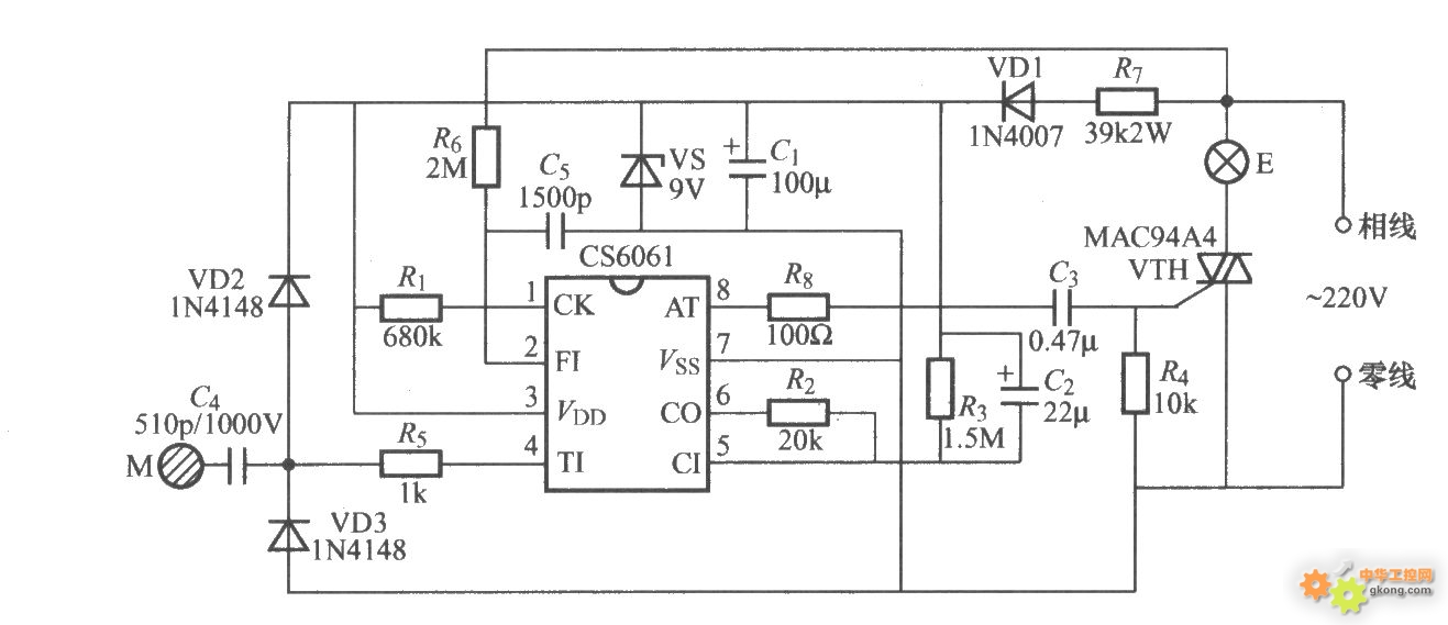

求助触摸式调光灯的设计,表情,本人在做一个毕业设计,是做触摸式调光灯的实物,求各位大神指点

CS6061四段触摸步进调光灯电路.
