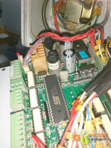

 发现了一个奇怪的保险,看的保险丝很粗,还是螺旋的好像。问别人说是延时保险,没搞明白含义。型号:T315mA L250VP.下面是:0Vs.
  不知怎么读数,保险座图片上来。里面和普通的保险一样的玻璃管两端金属冒装的。  发现了一个奇怪的保险,看的保险丝很粗,还是螺旋的好像。问别人说是延时保险,没搞明白含义。型号:T315mA L250VP.下面是:0Vs.

图上的是15A的吗?

是有一种延时保险管,躲过开机时的冲击电流。

没有仔细研究过
应该就是楼上所述

我只看到MAX,下面标的是15A。

延时保险,最大电流15A

可以短时间过电流,用于启运动时电流大,工作时电流小的保护电路

没见过,不过难道不是315毫安么?一般控制电子电路工作电流超过5A的都很少,15A?不是吧。

15A是保险座的最大承受电流。
