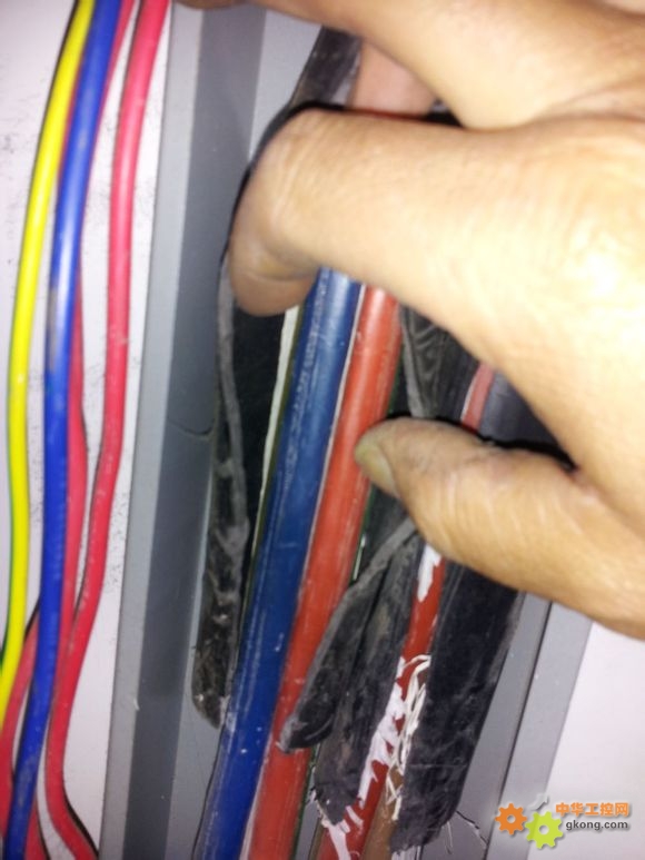

还是我上次向师傅们反应的那条电缆,除暴露在空气中的线芯绝缘的有轻微开裂外,不过载,不发热,没变形,无异味。
今天星期天公司停电检修,我把这条电缆的负载全部切除,不存在二次接线,用兆欧表摇测相间绝缘电阻为0欧,相间对工作零线为0.5兆欧,对地为无穷大。
我觉得很奇怪,三相负载、包括相线上的所有单相负载全部切除,电阻是0欧,怎么不短路,不过载啊。还能正常使用N年。
我又用万用表重复检测,三根相线之间绝缘电阻为10 000欧,也就是说兆欧表分辨率低读不出来数,但万用表检测的结果相与相之间的绝缘电阻也太小了点,怎么还能正常使用啊。
检修保养完成后,我们照常合闸运行,没发生异常。
师傅们遇见过这种现象没?

楼主你的电缆上级接的什么开关?三极的漏电不跳的,短路跳。带零线的漏电保护。

你的线路还有一些检测设备(仪器仪表之类)或者保护装置没有完全切除,10k欧的电阻就是这些装置的负载电阻。

不是漏电保护开关,就是一般的三极100A断路器,电缆截面35平方。
没有二次接线,也就是说没有仪表,三相、单相负载全部切除,来进行电缆相间绝缘检测的。

三极100A断路器下方是不是有互感器

     下端负载全断开,电缆上级接什么东东?

确定一下回路中有没有电度表电压表之类的,你测的可能是这些的阻值。

变压器过来的就是三相为0的好不,

电缆进水,潮湿,都会引起绝缘电阻下降,可以正常使用!

没有指示灯?
