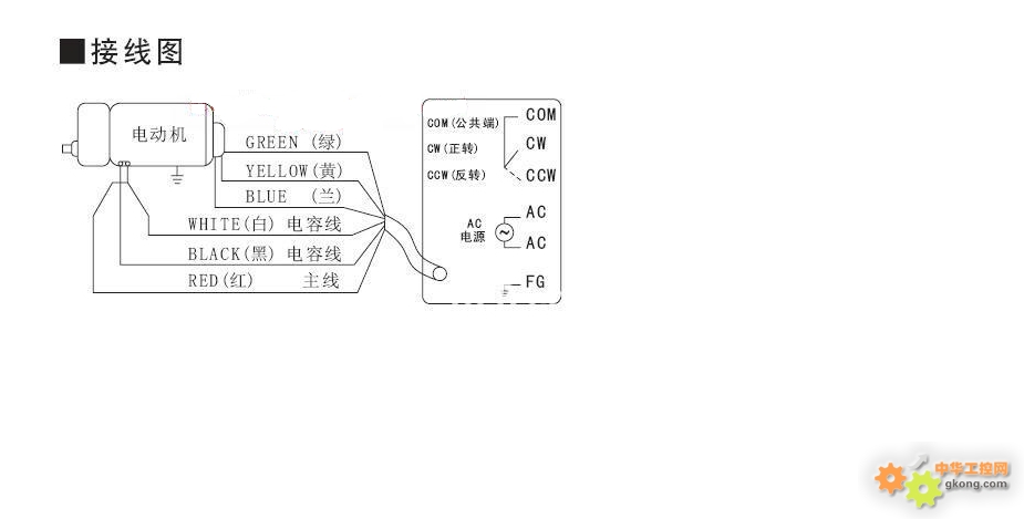

普通单向交流调速电机如何实现正反转控制?也就是既可调速又能正反转。如何接线?正反转速度不一样又如何处理?谢!!

如果是100W以内的电机,可以配个调速盒,和上面有正反转接线端子,接上开关进行正反转控制。如果功率大些的买个小变频器控制。

普通调速电机如图(在网下载的):

哦,这叫滑差离合器交流调速电机。他的电机旋转换向,是要对电机的三相电源线任意两颗对换连接,就能换向了。换向以后电机的转速不会发生变化的,因为调速电机的滑差离合器励磁控制一般都是转速闭环的。换旋转方向,不影响设定值和实际值。
