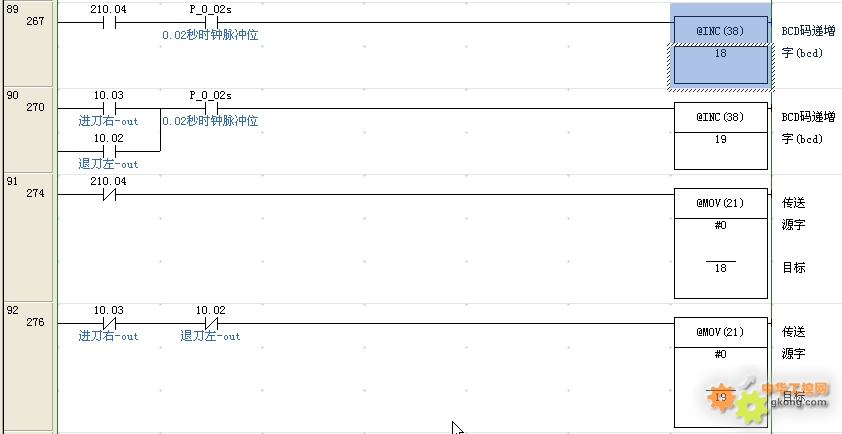

问下大大这个@inc18 @inc19 有什么用?
在程序别的地方,没有字18 和字19 相关的东东,
还有mov #0 18 , mov#0 19

有没有用屏蔽一下就知道啦
也许你没找到相关的东东

呵呵;没用找到18,19
那程序里18.00~18.15 19.00~19.15找找看;

ZCMY
在
2015/3/6 12:34:03
呵呵;没用找到18,19
搜索字符串只有这一点有18 19,估计没用摆设程序??
