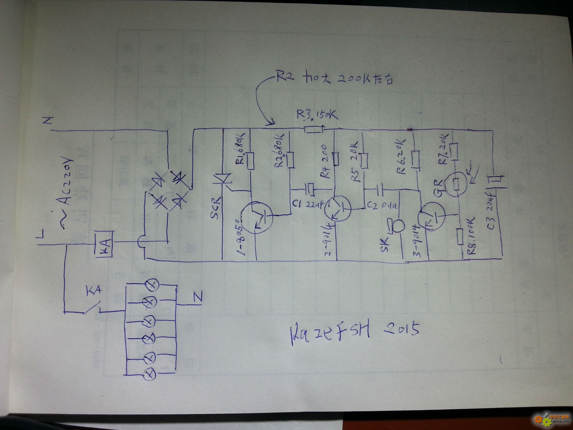

实在不好意思,刚才的图画错了需更正一下,这只声控灯安装在我办公区公共卫生间及通道上,距离大约有20米左右,通道及卫生间各需三只阻性40w灯泡等距安装,我不想用6个声控灯头来完成。我哈尔滨的。在这里两元钱就能买一只声控灯头,和一只普通白炽灯价格相等,质量会如何吧,几天就换一只,太麻烦,目前灯泡是25w,已不能再小了,我想用一只继电器,触点十安左右,扩容一下。带6只灯泡同步,目前声控点亮时间不够,只有30秒左右,我想让它点亮时间在120秒左右,把R2-680K加大到1M左右行吗,

更换4个整流二极管和可控硅为3A 1000v的管就可以带6个40w的灯泡,延长时间可以增加R2的值和增大C1、C3的电容量。

用电位器不是更好吗?时间随你调,还有公司的还搞这样,上班时间全亮改节能灯或LED也比你这省吧?看似你在节能,算下你花了多少钱?不节钱吧。
