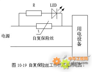

不知你的工作电压是多少,否则可考虑用自恢复保险丝。
自复保险丝具有动作后呈高阻抗保护状态,并且具有自锁的功能,当过流故障故障排除后,自复保险丝会自动恢复而不需要人工恢复或更换。可以用以下电路。
可在自复保险丝两端并联一只发光二极管来观察自复保险丝的状态,正常时发光二极管不亮,自复保险丝如动作则发光管发亮,如图10-19,电阻R可按电源电压选取阻值。
