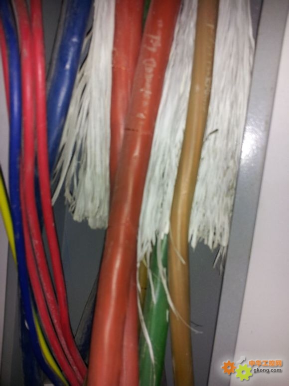

我们公司有2条截面为35平方的电缆,没有过载,不发热,运行环境良好,就是不知什么原因暴露在空气外面的线芯绝缘层开裂了。
向公司老总反应N次了,要求紧急拨款更换电缆,可是老总舍不得出钱更换已经开裂了的电缆,由去年一拖到今年还得不到解决。我们怕万一出了问题,老总又要翻脸追责我们。
各位师傅,你们碰见过类似的问题吗?
电缆没过载,我分时段测量了,截面35平方的电力电缆运行电流不到70A,运行环境良好,不发热,就是暴露在空气外面的线芯开裂了,护套里面绝缘保存完好,也不发热;我割开护套绝缘看了,里面的线芯绝缘没有开裂,也不发热,不知道还能不能继续使用。请各位师傅发表看法。
反正老总是没打算更换的了。
谢谢各位师傅。

重新做一下外皮保护,没问题的,更换造价太大了。

没事。做防水处理,向领导汇报是对的,

一般都是电缆的质量问题,处理好就没有问题了啊!但是该向领导反映就得反映。

不影响内部线芯绝缘就可以用。有钱可以换掉嘿嘿,东西卖废品表情

      导体部分没有损坏可以用。
      处理好绝缘,护套。

仅剥除外绝缘部分的芯线的绝缘开裂的话,做下绝缘就可以了。如果整条线内芯线的绝缘均有开裂的话,建议更换,芯线受潮会短路炸的。

1、没有讲清楚绝缘外皮开裂的严重程度,开裂损坏的范围,是局部还是整根。
2、目测是单芯电线,而不是整根电缆,电缆线和单芯线要严格区分的。
3、目测是放置于铁线槽内的,应该有线槽盖盖好,没有日晒雨淋,没有化学品接触,是电线本身的质量问题导致的吧。

从图上来看来,铜心未露,外面套子开了。做下防护就好
