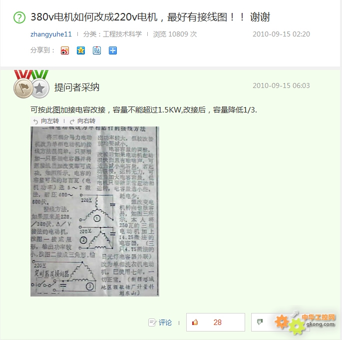

380v.2.2kw的电机的绕组能改成220v的电机吗具体绕线怎么算啊求高手帮忙?谢谢

干嘛非要改绕220的?马达工厂的三相马达本来就是给三相电源做的设计。
或者,楼主自己改马达出线的接法不就得了?

否则国内的电机小功率的只要改变下接线方式就可以用三相220V了;

跳线的话电机的功率和转速负载会怎么样

小电机的铭牌数据都会标明星接参数(线电压380V)和角接参数(线电压220V)的。功率不会变,但线电压变了,线电流就要改变。

容量会减小
楼主干嘛要改造?

如果一定要用在单相220V的地方,可如一楼所改,我们这里有不少这样改的,用着还行。

如果使用单相220V电源的,那就加合适的电容,功率小的电机没有问题,大的一般不建议这样做!
