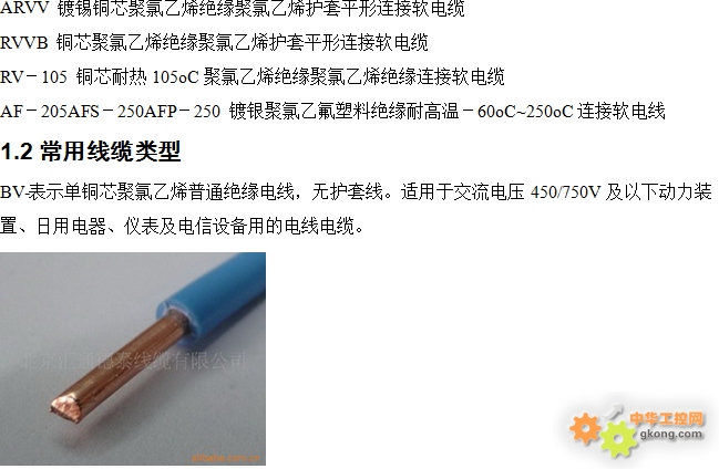

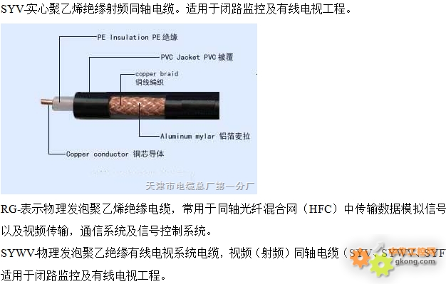

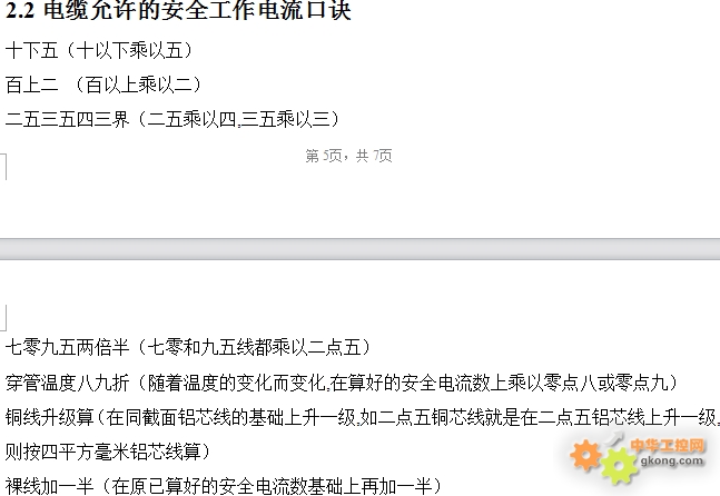

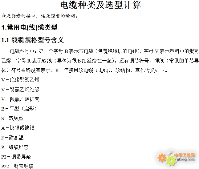

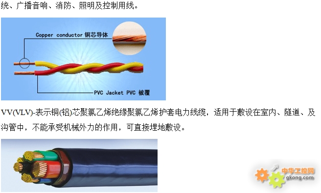

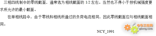

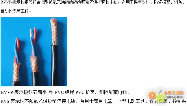

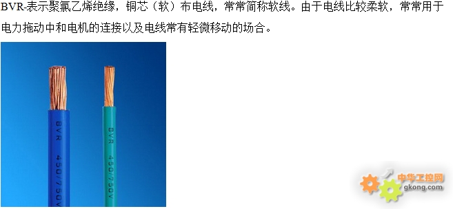

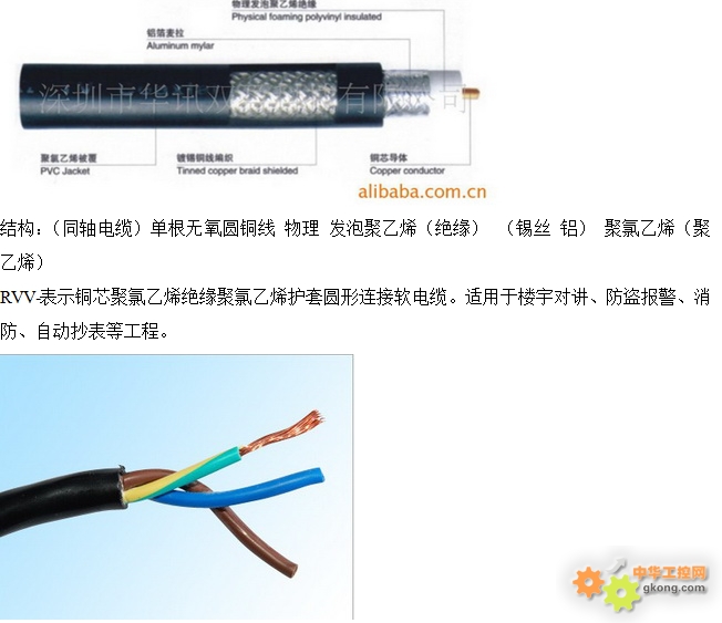

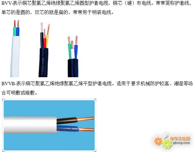

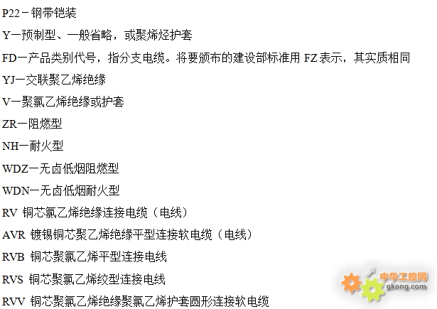

以上资料是我通过网络搜集并整理的,希望大家多多交流。
在实际工作中,我用到的电缆往往类型是比较固定,下面谈谈我自己的体会。
1.电机线,我一般选用RVV。
2.PLC与继电器等控制回路的线,我一般选用RV线。
3.伺服电机编码器线、RS485的线,我一般选用RVVP线。
大家在工作中是如何选用的呢?
