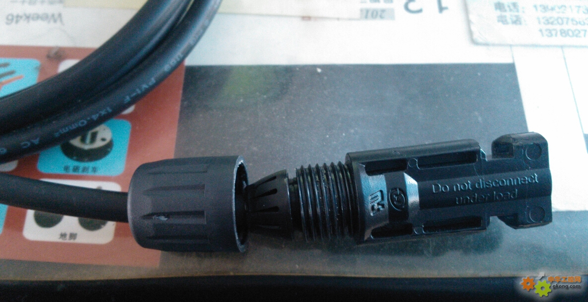

设计目的:把图片中塑料接头拧紧螺纹孔中,间隙在0.5MM以内。
我的想法:用步进电机+行星减速机,使动态转矩达到100NM。
大家有什么好的想法可以交流交流。
大家实在不好意思,我上面的字打错了,是10NM不是100NM,我就不一一回复道歉了。呵呵

控制是简单吧,关键是机械结构如何?

结构上更加简单了,等我完成给大家发过去。我觉得难点在与工控产品的选型。

坐等你发图片,非常想知道你需要控制什么?

什么驱动方式无所谓诶,感觉必须使用力矩传感器进行检测并反馈,并且能及时控制停止,防止锁紧帽被旋坏。
同意楼上,对机械实现的机构非常之感兴趣。

同意,反馈应是重点。

100NM的扭矩,估计你的合格率为零的了,这么小的东西,要知道100NM是个什么概念。
如我检测重型卡车的后桥,如红岩金钢的中桥,瞬间启动扭矩才70NM不到。运行扭矩20~30NM.
我感觉你的产品有20NM就己经不得了了。

要求低可以用转圈数。

LZ,我的最初想法是采用定扭矩联轴器,电机控制简单化,由于本人接触的传感器比较少,档次也比较低,所以不怎么相信传感器,方案如下:电机安装在气缸或伺服上(控制旋紧及脱离),电机头部安装定扭矩联轴器(没用过,最初想法状态,无此产品勿怪)
